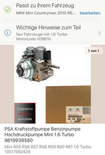

war gerade mal bei ATU der Einbau für eine Hochdruckpumpe kostet ca 150,00 € Die Pumpe selbst dort 260,00€ im Internet nur 180 Euro. Bitte gib mir doch Bescheid ob du den Fehler beheben konntest. Ich fange erstmal mit den Zündspulen und Zündkerzen an. Danach versuche ich die HDP zu wechseln. Viel Erfolg weiterhin...im Notlauf fahren ist echt langweilig, hihi

Das ist dann aber ein anderes Modell bzw. Teil als meiner weil die HDP gibts nicht für unter 390 Online - welchen Motor hast du verbaut?

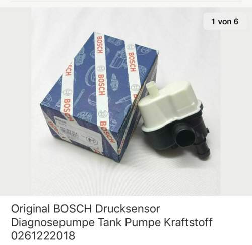

Glaubst du die Tankpumpe könnte des Rätsel Lösung sein?! Ist die auf für den Druck zuständig?

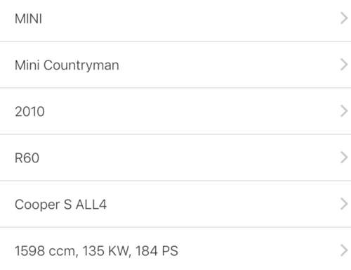

Danke für den Hinweis! Gemeint ist schon der 1.6 Benziner mit Allradantrieb?! Wäre prima wenn man an die so einfach ran kommt!
Natürlich ist die Tankpumpe für den Druck zuständig.
Wenn die aussetzt kann die HDP keinen Druck aufbauen.
Den Drucksensor wechseln ist Blödsinn, der meldet ja nur einen Zustand, verursacht aber keine Druckschwankungen.
Außerdem ist es billiger, erstmal die Tankpumpe zu reinigen, kostet 0€.
Ja, wir reden vom 174PS-Motor mit dem Kennbuchstaben N14. Da ist HDP und Steuerkette in keinster Weise verbunden und die HDP innerhalb von 30 Minuten zu tauschen.
Kraftstoffpumpe kann natürlich auch ein Übeltäter sein, die typischen Probleme beim Kaltstart im Leerlauf sind jedoch in der Regel immer auf die HDP zurückzuführen.
Hier sollte man um sicherzugehen dann einfach vorher nochmal konventionell den Kraftstoffdruck messen.
Das wäre der Part zu meinem Mini: trifft der Austausch ohne Kette dabei auch zu?!
Ja, das Teil ist in einer halben Stunde getauscht und sitzt auf der Getriebeseite am Zylinderkopf.
Steuerkette wäre die andere Seite!
Wichtig ist nur dass du dir die richtige Peugeotpumpe raussuchst:
-174 PS: 1920LL (?)
-184PS: 1920RT (?)
Das findest du aber schnell bei Google heraus!
