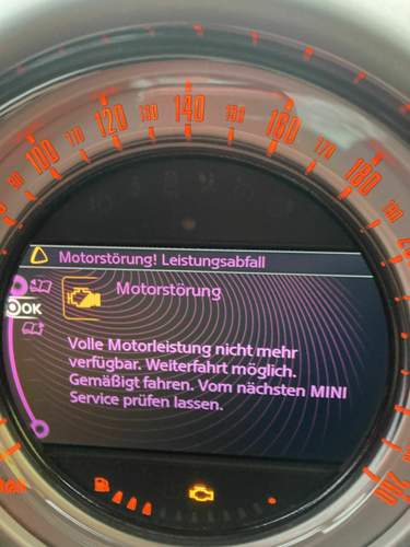

Folgendes Problem tritt seit ein paar Tagen immer mal wieder auf,
Kaltstart , leuchtet Motorkontrollleute (gelb) auf und der Wagen läuft im "Schonbetrieb" mit verminderter Leistung, t.w. kommt dann auch der Hinweis "erhöhte Emissionen" vom Borddiagnosesystem. Wenn der Motor warm ist geht die Leuchte aus und Motor läuft normal, nimmt Gas an, dreht usw. kein ruckeln etc..
Die Fehlermeldung kommt allerdings nicht immer, eher wenn der Wagen ein paar Tage nicht genutzt wurde.
Manchmal geht die Leuchte auch nach 1-2 erneuteten Starts aus....?
Lt Diagnose liegt es am Kraftstoffdruck, BMW meint es liegt an der Hochdruckpumpe (soll ja vorkommen)....
Nach löschen des Fehlerspeichers tritt das Problem nach ein paar Fahrten wieder auf.
Nach teurer BMW Diagnose ruckelt bzw. gurgelt er gelegentlich beim anlassen kurz und richt etwas nach Benzin. Tropfflecken unter dem Fahrzeug hab ich noch keine gefunden. Vor dem Werkstattbesuch war das nicht.... und der Wagen ist immer problemlos angesprungen und ruhig gelaufen, halt nur dann in den "abgesicherten Modus" verfallen. Wagen schluckt auch Sprit wie irre....

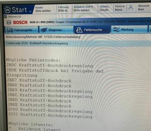

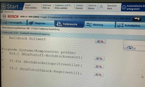

Die Bilder sind vom Wochenende, da kam die Meldung nach Kaltstart und Motor wieder im "Schonbetrieb".
Anspringen tut er immer gut. Wenn Motor warm ist, geht die Meldung nach einmal aus und anmachen weg und der Wagen läuft als wäre nichts....
(macht er im Schonbetrieb auch, halt quasi ohne Leistung, grrr)

- was steht genau als Fehlermeldung im Fehlerspeicher? Stand das nicht auf der Rechnung? Nur der unplausible Kraftstoffdruck?
- den Benzindruck misst man höchstens im Niederdruckteil, ggf. wurde das ja gemacht
- nach der Hochdruckpumpe misst man nicht mehr herkömmlich, hier geht man über die Diagnose und macht eine Soll-/Ist-Vergleich. Die Werte werden dann auch nicht direkt protokolliert.
Gehen wir mal davon aus dass es genau so ablief und man eine Abweichung im Hochdruck festgestellt hat.
Dann bleiben nur 3 Möglichkeiten neben irgendwelchen Kabelbrüchen oder Steuergerätedefekten:
- Hochdruckpumpe defekt (der Klassiker nach 70-100tkm)
- Kraftstoffdrucksensor defekt (hab ich bei den N18 noch nie gelesen)
- ein Injektor defekt der nicht mehr richtig schließt (dann sollte er aber auch unrund laufen)

Aber Du hast oben geschrieben, dass dein Fahrzeug stark nach Benzin roch und der Druck der Hochdruckpumpe wohl nicht ausreicht. Wenn ich aber deine Fotos der Diagnose anschaue stelle ich fest, dass nur bei Zylinder 1 und Zylinder 3 die Einspritzung abgeschaltet wird.
Was wenn das Einspritzventil bei 1 und 3 undicht wäre? Das würde deinen erhöhten Verbrauch, den Benzingeruch und das nicht Erreichen des Drucks erklären, weil der Kraftstoff in zu hoher Menge in den Brennraum gefördert wird. Zumindest bei 1 und 3.
Hat das mal jemand getestet? Sprich: Einspritzdüsen ausgebaut und getestet?🙄
