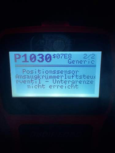

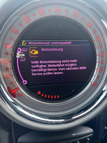

ich habe seit heute das Problem, das bei meinem Mini die Motorwarnleuchte leuchtet und ich den Fehlercode P1030 erhalte.
P1030
Positionssensor Ansaugkrümmerluftsteurerventil - Untergrenze nicht erreicht
Wie lässt sich dieser beheben bzw. wo befindet sich dieser am Motor?
Danke für eure Hilfe!

Loser Stecker oder gebrochenes Kabel oder verdreckte Klappensteuerung, wären meine ersten Suchpunkte. Ist alles im Ansaugbereich, entsprechend schnell zu finden.
Kann sein dass die Klappensteuerung völlig verdreckt ist und sich deshalb die eine Position nicht mehr anfahren lässt. Spekulation weil ich kenne das Fahrzeug nicht.
