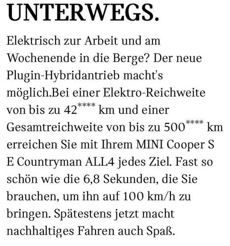

Danke für den Hinweis. Verstehe ich trotzdem nicht, da hier ein "ODER" im Gesetzestext steht. Also entweder CO2 kleiner gleich 50 gr./km ODER Reichweite größer gleich 40 km! Bei 42 km Reichweite (die der Countryman hat) sollten andere Räder auch noch funktionieren.
Das würde ja bedeuten, daß mit anderen Rädern sowohl die Reichweite unter 40 km sinkt als auch der CO2 Ausstoß auf über 50 gr./km 🙁.
Wäre blöd, aber grundsätzlich ist der Mini Countryman Hybrid mit den richtigen Rädern noch berechtigt das E-Kennzeichen und dessen Vorzüge zu erhalten 🙂.

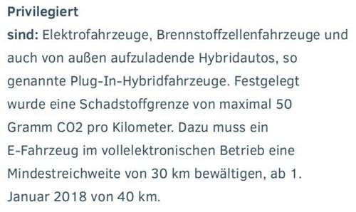

Ein X5 40e bekommt auch ein E- Kennzeichen obwohl mind. 77g vorhanden sind weil "ODER" über 40km Reichweite!
(2) Im Falle eines von außen aufladbaren Hybridelektrofahrzeuges dürfen Bevorrechtigungen nur für ein Fahrzeug in Anspruch genommen werden, wenn sich aus der Übereinstimmungsbescheinigung nach Anhang IX der Richtlinie 2007/46/EG oder aus der Übereinstimmungsbescheinigung nach Artikel 38 der Verordnung (EU) Nr. 168/2013 ergibt, dass das Fahrzeug
1.
eine Kohlendioxidemission von höchstens 50 Gramm je gefahrenen Kilometer hat oder
2.
dessen Reichweite unter ausschließlicher Nutzung der elektrischen Antriebsmaschine mindestens 40 Kilometer beträgt.

Er bekommt trotzdem das E- Kennzeichen aufgrund der E- Reichweitenangabe! Und die Förderung gibt es trotzdem noch von MINI selbst!
Soweit ich das verstanden habe, sind die Voraussetzungen für ein E Kennzeichen und die BAFA Förderung unterschiedlich. Die BAFA schreibt für die 1.500 EUR Förderung nur die 50g CO2 Grenze vor (da ist der Mini darüber). Das E Kennzeichen verlangt entweder die maximalen 50g CO2 oder eine Reichweite von mindestens 40km (letzters schafft er gerade).
