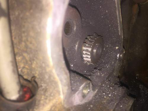

Der Schwachpunkt beim S ist nicht der Kompressor sondern die Wasserpumpe welche verantwortlich ist für all die Folgeschäden.
Ich hänge mal ein Bild an, dieses stammt von einem Kunden aus Holland welcher bei mir einen Satz neuer Zahnräder für den Kompressor gekauft hatte.
Leider war es bei diesem Mini Cooper S auch für die neuen Zahnräder schon zu spät da der unterbrochene Kühlkreislauf für schwere Schäden gesorgt hatte.
Am Mini Cooper S geht nicht mehr oder weniger kaputt wie bei anderen Fahrzeugen.
Das Fahrwerk am S ist natürlich immer kritisch zu betrachten da dieses Schwerstarbeit leisten muss da schläg schon mal häufiger als anders ein Spurstangenkopf aus.
Meine Frau hat ihren mit 100Tkm 2011 im April gekauft, heute hat er 175Tkm runter und defekte waren, benzinpumpe, Xenonscheinwerfer rechts und Spurstangenkopf rechts sowie das Schloss in der fahrertür und natürlich ein Radlager vorn rechts.
Alles in allem vertretbar in einem Zeitraum von 6 Jahren für ein Fahrzeug mit Bj. 2003!
Motortechnisch ist bei diesem alles Bestens und der Verbrauch liegt bei ihr unter 8 Liter auf 100 km.
Ich finde was ein Fahrzeug an Unterhalt koste kann jeder direkt und indirekt beeinflussen.
Wer aber solche Schäden ignoriert wie auf dem Foto zu sehen ist, muss sich nicht wundern, ich hab eine alte Wasserpumpe hier liegen mit einer Laufleistung von 90Tkm welche man an der Welle nur noch mit Kraft bewegen kann.
Dies ist zwar nicht unbedingt nach 90 Tkm auf den Halter zurück zu führen eher wahrscheinlich auf den Hersteller in diesem Fall aber nicht BMW oder dem Pumpenbauer sondern dem des Kompressors, Eaton in den USA wo dieser gebaut wird. Dieser Hersteller musste darauf verweisen das ein Pumpenwechsel bei 60-70Tkm fällig wäre um Schäden zu vermeiden.
Mein Kunde aus Holland hat mit seinem Auftraggeber gesprochen und man einigte sich darauf, das die Reparatur abgebrochen wurde und der Cooper S als Bastlerfahrzeug veräussert wird. Da eine Reparatur teurer wird als ein Austauschmotor.
