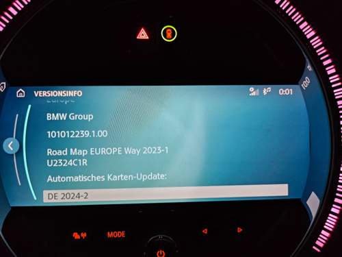

Was steht eigentlich auf der linken Seite wenn du die Karte aufrufst? RTTI oder TMC?
Seit wann muss man das Automatische Kartenupdate noch aktivieren? Wäre mir zumindest neu.
@Waveshaper schrieb am 27. Mai 2024 um 15:15:00 Uhr:

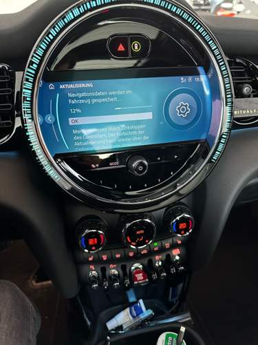

Ich werde informiert über OTA neue Version der
DE Kartevorhanden und muss bestätigen zum installieren.
Kann ich auch lassen, dann passiert erstmal nichts und es bleibt bei der alten Version.
Wird aber beim installieren der neuen EUROPE Way Karten über USB im Fahrzeug automatisch „aktiviert“. 😉
Bin dabei… 🙂
Yes, die Karte war veraltet und online sagt er mir ich muss per usb. Haken für DE ota war aber gesetzt. Aber die komplette Karte war von 2022.

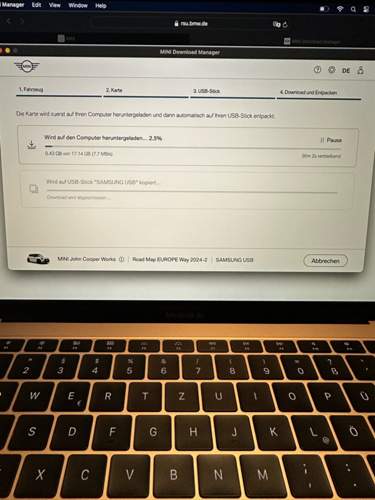

@Blonde. schrieb am 26. Mai 2024 um 21:43:38 Uhr:
@X1-BMW danke für den Tipp, ich starte dann auch mal.. mein Internet ist leider… ländlich 😁
Nach über einer Stunde hab ich’s jetzt auch gleich… ein Trauerspiel mit diesen Download Managern.. der von Mercedes war genauso Murks.
Liegt vllt. eher am "landlichen Internet" und Deiner verwendet Hardware. Habe gerade das aktuelle Kartenupdate (16GB) in lahmen 4 Minuten gezogen 😁 (geht bei mir eigentlich immer so schnell). Weitere 100s für die Datenprüfung, jedoch etwas über 8 Minuten um es per DLM auf den Stick zu schreiben. ... Total also knapp 13 Minuten von downloadbeginn bis USB abstecken.
Habe anschl. noch den Test gemacht den geladene Datenfile selbst zu entpacken und auf den Stick zu schieben. ... kein Vorteil - der DLM bremst da also nichts zus. aus. Da bremst sicher nur der etwas ältere USB3.0 Stick aus.
Haha also die Hardware im Sinne von USB C Stick und mein Mac sind top, es liegt nur am Standort 🙁 im Mini ging es dann richtig fix 😁
Naja, dein Kritikpunkt richtete sich an den DLM. Den sehe ich nicht berechtigt in der Kritik.
Ja nein.. die Kombi halt bei mir 😁 das meinte ich. Mein armes Internet packt das einfach nicht. Gut, dass ich kein Homeoffice machen kann in meinem Job 😛
