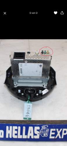

Im Moment habe ich in meinem Mini Cooper von 2014 das kleine Orange Radio ohne Bluetooth, ich habe aber auf eBay das selbe mit Bluetooth gefunden und würde dieses gerne verbauen. Jedoch stellt sich mir die Frage wofür diese 3 farbigen Pins auf der rechten Seite sind, denn in meinem Mini habe ich nur einen davon. Könnt ihr mir sagen was das für Pins sind und was ich dafür brauche um sie dann nachzurüsten?

Das sind Fakra Anschlüsse
Die werden benutzt für Radio / GPS / DAB Antenne oder Kameras
Anbei mal ein algemein Übersicht
https://www.gs-m2m.de/index.php?id=33
