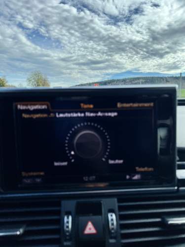

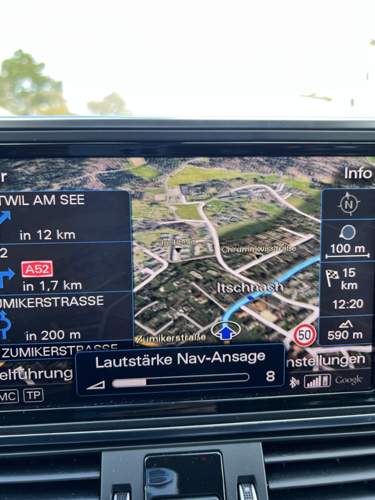

Hallo zusammen
Also bei mir kann ich ohne Probleme die Navi-Ansage unter 14 stellen.
Einmal stellt man dies Standardmässig in den Media-Einstellungen ein (Foto 1) und dann kannst du während einer Navi-Ansage den Regler weiter runter oder rauf stellen (Foto 2).

Mein Thema, aber bei dem ersten Bild werde ich besoffen.😁😁
Die generelle Einstellung im MMI ist bekannt, diese wird aber überschrieben, wenn man die Lautstärke während der Ansage ändert. Damit hat sie de facto keinen dauerhaften Effekt.
Die eigentliche Frage ist aber: Bleibt die Lautstärke auch bei der nächsten Ansage auf dem bei dir angezeigten Wert 8, oder springt sie wie bei mir wieder auf den Wert 14?
Einfach ausprobieren😕😛
@Kolus schrieb am 9. November 2022 um 19:58:00 Uhr:
?? Das ist doch logisch, gewollt und keine Fehlfunktion.
Du hast drei Lautstärken, die direkt (ohne Menu) mit dem Drehknopf geändert werden können. Die Funktion ist abhängig davon, unter welchen Umständen Du daran drehst. Regelst Du während eines geführten Telefonats, dann änderst Du damit die Telefonwiedergabelautstärke. Dito gilt fürs Navi. Macht die Tante eine Ansage und Du drehst, änderst Du die Navilautstärke. Nur wenn keines der Funktionen aktiv ist und gerade genutzt wird, änderst Du die "Basis" Lautstärke des Infotainmentsystems (gilt halt für Radio, DVD, MP3, etc) Die einzelnen Quellen der Basislautstärke kann man (beim vFL) im Greenmenu angleichen. Beim FL geht es (swiw) in den APK.
Es wäre doch viel zu umständlich, wenn ich beim Telefonieren festellen muß, daß es zu laut ist und dann erst im MMI in irgendein Untermenu muß, um die Lautstärke dafür zu ändern. Ditto fürs Navi. Wenn die Lautstärke der Ansage nicht geändert werden soll, dann nicht drehen, während die Tante am reden ist.
