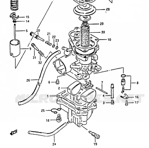

Wer kann mir sagen welche Funktion der Schlauchanschluss neben dem Rundkolbengehäuse hat?
Dort scheint der Schlauch Pos. 26 drann gestöpselt zu sein.
Ein Überlauf wirds ja wohl kaum sein können??!

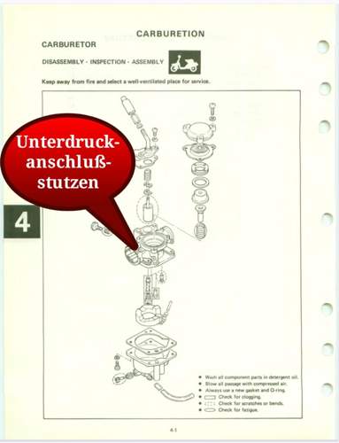

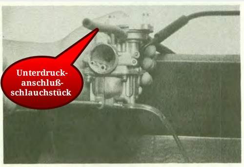

Servus Harry,
lies dir mal diesen Beitrag durch. Das darin verlinkte Manual bringt sicherlich auch noch ein bißchen Licht ins Dunkel. 😉
Gruß Wolfi
PS: Am fraglichen Anschlußstutzen wird mittels »Schlauch Pos. 26« dosiert Unterdruck auf die Unterseite der Membran des Kaltstartsystems geleitet, um die Gemischanreicherung zurückzunehmen.
Explosionszeichnung Vergaser
Unterdruckanschluß Kaltstarteinrichtung

Was mir noch fehlt ist die Eingebung wo dieser Unterdruck (Pos.26) herkommen soll?
Im Moment hängt das "andere" Ende offen!! Richtig so?
