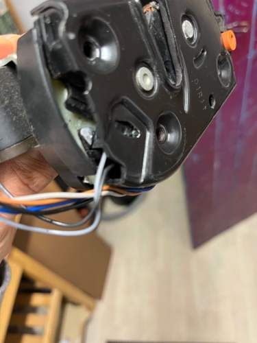

Moin!
Habe das Schloss ausgebaut. Wie bekomme ich den Mikroschalter aus dem Schloss, muss ich irgendwo hebeln? Ich habe mal 2 Fotos angehängt.
Danke für Antworten!
Vielleicht hilft es, das Schloss zu verriegeln. Der Mikroschalter wird im entriegelten Zustand geschlossen.
