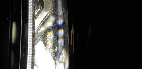

Ich möchte allen mit Tiguan mit Voll-LED-Leuchten den Kopf hochhalten. Es scheint, dass es ein ernstes Problem im Produktionsprozess dieser Lichter gibt. In meinem Fall gab es Problem mit dem linken Scheinwerfer, wo ich Fingerabdrücke überall im optischen Scheinwerfer des Abblendlichtobjektivs fand. Fingerabdrücke waren herum und auch in der Mitte der Linse.
Deshalb nahm ich meinen Tiguan für die Reparatur der Garantie, am selben Tag, den VW-Austausch genehmigte, und hier begann die Geschichte. Sie bestellten einen neuen Scheinwerfer, der mit der gleichen Ausgabe kam - Fingerabdrücke auf der Linse. Sie bestellten zweiten Scheinwerfer - das gleiche Problem. Selbst mit dem dritten Scheinwerfer war es immer noch derselbe. Sie überprüften ihren neuen Tiguan im Showroom und auch den ganzen Raum - die gleichen Fingerabdrücke im linken Scheinwerfer. Nachdem sie die Scheinwerfer auf Lager hatten und Scheinwerfer ausprobierten, fanden sie schließlich einen ohne diesen Fehler und der fünfte Scheinwerfer, der geliefert wurde, war endlich sauber.
Da der Herstellungsdatierunterschied zwischen mir und ihnen mehr als 4 Monate betrug und auch, weil sie 4 neue Lampen mit der gleichen Ausgabe bestellt haben, glaube ich wirklich, dass dies kein isloated und seltener Fall dieses Problems ist. Daher empfehle ich, Ihre zu überprüfen, wenn Sie auch nicht das gleiche haben. Fotos beigefügt.

Die MID LED sind Projektionsscheinwerfer. Deshalb sieht man auf der Innenseite des Schutzglases des Scheinwerfergehäuses immer auch ein verkleinertes Projektionsabbild (Lichtstreueffekt des Glases). Das ist kein Mangel sondern einfach eine physikalische (optische) Gegebenheit.
Was ich allerdings oben auf den Fotos gesehen habe, Fingerabdrücke auf der Projektionslinse, ist nicht normal und sollte nicht sein. Für mich zumindest ein Qualitätsmangel.

Schön ist es nicht aber kein Drama, eher eine Nebensächlichkeit. Was ist eigentlich mit den leichtesten Verunreinigungen/Trübungen, die man mittig in der Linse bei eingeschaltetem Licht sieht?
Die hat mehr Auswirkung, ist aber auch völlig normal und kein Grund zur Panik.
Also bleibt locker und macht euch nicht verrückt wegen dieses „Einzeller-Schisses“... der Dreck vor dem Scheinwerfer filtert weit mehr Licht als ein Fingerabdruck außerhalb des Lichtaustrittbereiches/Strahlenganges.

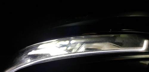

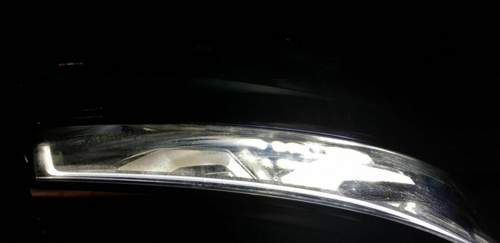

mein Tiguan ist BJ 2018 mit LED/DLA. Nun habe ich seit dem ersten Tag die auf den Bildern leicht zu erkennenden "Flecken" im Scheinwerfer bei eingeschaltetem Licht. Diese gehen auch bei längerer Fahrt nicht weg.
Die Werkstatt meint es sei normal auch nach mehrmaligen nachfragen, ich bin mir da nicht so sicher...

Ich meine das es normal ist. Ist mir auch schon bei anderen VW-Modellen mit LED-Scheinwerfern aufgefallen.
Sieht man z.B. auch auf dem Werbefoto im folgenden Link.
[Von Motor-Talk aus dem Thema 'Flecken Scheinwerfer LED/DLA' überführt.]
Da es Scheinwerfer in Projektionstechnik (mit Projektionslinse) sind, hat man diesen Streulichteffekt in der Schutzscheibe des Scheinwerfers. Den gleichen Lichteffekt kann man z.B. auch bei jedem Projektor bzw. Beamer vorn im Projektionsobjektiv/-linse beobachten.

dass es mehrere Flecken sind, zeigt nur, dass es keine singuläre Lichtquelle ist sondern hier mehrere LEDs "Hand in Hand" zusammen arbeiten - jede davon projiziert einen einzelnen Lichtabdruck auf der Scheibe
