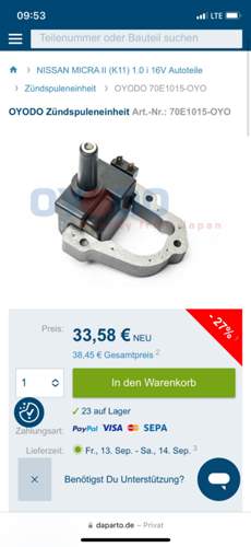

Es handelt sich übrigens um diese Spule, integriert im Zündverteiler

wenn du mal bei daparto k11 und deine daten eingibst findest du zwei seiten mit zündspulen(von billig bis xxx) auch bosch und vor allem ngk. (jedenfalls der k12 liebt ngk)
mfg.
Also bei daparto finde ich mit meinen Daten nur eine, und das scheint auch nur eine billige zu sein:

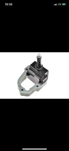

ich habe nur micra 2 k11 , 1l aufgerufen da sind zündspulen, aufgeführt, ist das bei dir eine einheit oder trennbar?
@op-p1 schrieb am 11. September 2024 um 12:06:33 Uhr:
Der micra hatte ab Facelift je Zylinder eine Zündspule direkt aufgesteckt. Ich habe noch die alte Version mit zündverteiler, wodrinne die Spule als Einheit verbaut ist. Deshalb muss ich jedes mal den kompletten Verteiler auseinander bauen oder den gesamte Verteiler für um die 120€ tauschen
