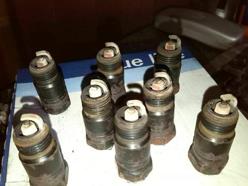

Zum Thema Kerzen:
Habe vor ein paar Tagen mal gewechselt.
Alte und neue Kerze: AC-Delco R45TS, kostete im 8er-Satz 30,-€ inkl.Versand.
Laufleistung bei mir in etwa drei Jahren 26000mls/fast 42000km,
wie lange sie vorher drtn waren weiss ich nicht.
Der Wagen bekommt nur LPG, keinen Tropfen Benzin.
Fazit: Wechsel war noch nicht nötig.
