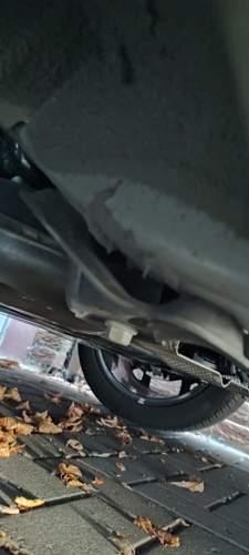

Wenn ich die 4 Räder abmontieren möchte um sie zum reifenhändler zu bringen, wo kann ich am besten die Unterstellböcke unter dem Wagen platzieren? Gibts dafür bestimmte Punkte die dafür vorgesehen sind? Muss schauen ob mein Wagenheber auch hoch genug kommt.
Frag deinen Reifenhändler. Ja nach Profilunterschied wird eventuell nur ein neuer Reifen notwendig. Man sollte aber wohl nicht unterschiedliche Marken mit unterschiedlichen Profilen montieren.
@born_hard schrieb am 8. August 2022 um 15:33:42 Uhr:
Blöde Frage: Warum montierst du nicht die Winterräder für die Zwischenzeit? Dürfte doch leichter als die Unterstellböcke sein?!
Winterräder sind auch gerade im unmontiertem Zustand, speich die Reifen sind noch nicht auf die Felge gezogen. Und ich wollte alle 8 Räder auf einmal zum Monteur bringen.
Vorn 2 Böcke an den Längsträger mit Gummi dazwischen u.hinten kann man mit dem Rangierheber am Achsträger in der Mitte ansetzen wo man beide Seiten hoch bekommt u.er gerade bleibt,hab ich beim Focus oft gemacht u.sollte beim Ceed auch so gehen.
Hier unter der dicken Schraube vom Querlenker setzte ich den Wagenheber immer an, mache ich bei jedem Auto so.
So bekommt man das Auto mit 2 Wagenhebern (jede Seite einen) problemlos vorne komplett hoch
Hinten gehe ich jeweils unter den Federteller am Querlenker ...
Wagenheber Ansatzpunkt vorne
Wagenheber Ansatzpunkt hinten
So, hab das Rad abmontiert und es war ein 2cm langes Metallstück im Reifen. Lohnt sich hier noch ein Pilz zu setzen? Wie lang hält so eine Reparatur?
