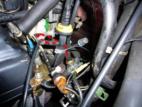

Moin.
Ich hab mir mal wieder etwas näher mit meinem Liebling beschäftigt und mit Erschrecken festgestellt, dass bei der Ansaugbrücke (das Y-Stück) wo das Rohr für die Verbrauchsanzeige angeschlossen wird, keine grüne Verschlusskappe drauf ist, sondern alle Anschlüsse belegt sind.
Auf dem Foto kann man das super erkennen, wobei ich denke, dass das zusätzliche Schläuchlein zum Kaltlaufregler geht, da das Teil in den der Schlauch mündet sehr neu aussieht und die Schellen noch richtig glänzen, den Verlauf hab ich ein bisschen rot nachgestrichelt.
Jetzt meine Frage dazu:
Kann ich einfach an der Stelle, wo der grüne Pfeil hin zeigt (also beim weißen Stück Schlauch) ein Y-Stück zwischen setzen und so den Abzweig für das KI machen?
Nicht dass ihr lacht oder so, aber ich wollte lieber fragen, nicht dass das hinterher der Unterdruck zu gering wird und die Motorsteuerung total verrückt spielt. Lieber 2 mal gefragt, als einmal geschrottet 😉

Also den Sensor der MFA kannst du da ohne weiteres anschließen...
Ausserdem misst er ja nur, fürt keine Luft zu...

Da der Druck in einem geschlossenen System immer gleich ist, kannst du da noch tausende von Y-Verbindern reinbauen 😉

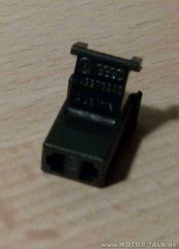

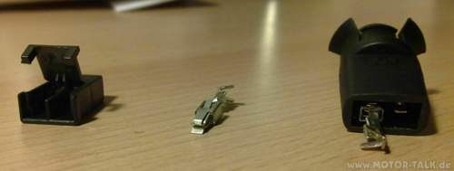

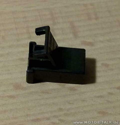

Ich hab hier ein mittelschweres Problem mit den Teilen der MFA. Die Einzelkomponenten habe ich alle nach der Liste von Golfgl.de beim Freundlichen besorgt, allesdings scheint da was nicht ganz zu passen. Es geht hier um de nAußentemperaturfühler. Der Stecker, den ich dazu besorgt habe (nach TN) passt nicht da rein. Oder anders gesagt:
Kontakte im Sensor: - -
Kontakte im Stecker: | | (bzw. so würden die eingesetzt).
Die normalen Crimp-Kontakte, die man bei VW so benutzt heutzutage passen da auch kaum rein in den Stecker und der ist etwas dicker und auch etwas schmäler als der Einschub im Sensor.
Anbei noch ein paar Bilder des Steckers und des Sensors und hier die Teilenummern, die ich dafür hergenommen habe, bzw. die auf den Tüten stehen:
Sensor: 171919379 A
Stecker: 443972992
Ich hoffe ihr könnt mir die TN für den passenden Stecker geben und vielleicht auch ein Bild davon zeigen.
Übrigens, die dicken Gummihülsen mit 4 kleinen Löchern hinten drin, zum Feuchtigkeitsschutz an der Steckverbindung zum Sensor passen auch nicht so prima auf den Stecker den ich jetzt habe.

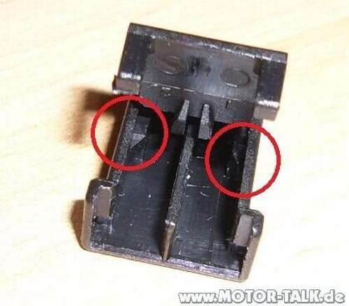

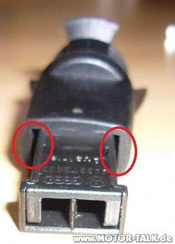

- Die Rastkeile im Steckergehäuse sind verdreht, also nicht so, dass die Kontakte da einrasten könnten (Nasen am Kontakt oben und unten, Keil rechts /links)
- Es ist nur ein Keil pro Kontakt drin
- Geht extrem schwer rein und an den Seiten ist ein Spalt
-> Nur mit äußerster Gewalt bis auf Anschlag hinein zu bewegen
Anbei noch ein Bild vom Steckergehäuse im Sensor.
-> ich weiß echt nicht, wie ich das mit den Rastnasen beschreiben soll....
Wenn die richtig am Sensor sind, dann sind die Nasen oben und unten, sollten für den Stecker aber links / rechts sein und vor Allem nur eine.

Du kannst den Stecker 357 972 752 nehmen. BILD
Die Dazu passenden Leitungsabdichtungen für 1qmm Kabel sind diese: 357 972 741
Ok, das sieht doch schonmal so aus wie auf den Fotos die ich bei Google gefunden habe, da kam auch der Stecker zum Einsatz.
Zwar hab ich dann keine Rastnasen damit der Stecker hält, aber die kann ich mir auch mit Klebe nachmodellieren.
Danke 😉
