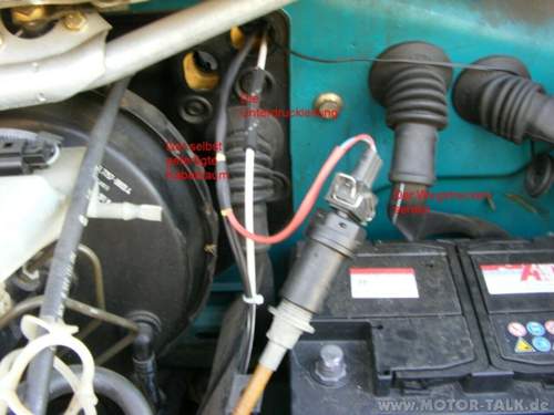

habe meinen T4 ohne CANBUS und MFA umgbaut auf MFA ohne FISinkl MFA Lenkstock und verkabelung. Habe mir hier im Forum sagen lassen das ich einen CANBUS Simulator brauch den ich mir auch über Baseline-Vertrieb für teure 199€ besorgt und eingebaut habe. Soweit alles sogut aber nun zu meinem Problem:
1. Der MFA Lenkstock hat keine Funktion ich kann drücken wie ich will es funktioniert nichts im Display.
2. Das Display zeigt zwar die Aussentemperatur korrekt an aber keinen Verbrauch. Im Display steht immer 0,0 L/100km.
Kann einer von euch der so einen Umbau gemacht mir sagen was ich falsch gemacht habe oder was noch machen muß damit alles voll funktioniert? Nach so viel Mühe möchte ich mich nicht damit zufrieden geben das, das Display nur die Aussentemperetur anzeigt.

Für die Verbrauchsanzeige musst Du eine separate Leitung zum Motorsteuergerät ziehen.
Das entfällt bei den Modellen mit CAN-Bus, da die Verbrauchsdaten über diesen bezogen werden.

Du hattest doch die Infos zum Tachoumbau/CAN-Adapter aus T4-Wiki. Dort - einfach den Links folgen - steht auch drin, wie man an das Verbrauchssignal kommt bzw. woher es kommt. Viel mehr Infos wirst Du zu der Geschichte nicht bekommen können.
Also, prüfen, ob bereits verkabelt. Wenn nicht, erst verkabeln und dann an den Adapter anschließen. Dann sollte das auch mit der Verbrauchsanzeige funktionieren.
