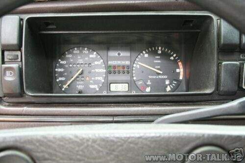

ich habe vor bei meinem 2er TurboDiesel den Tacho umzubauen. Ich hab jetzt noch den unnötigen Tacho mit der Uhr. 😠
Ist es möglich einen Tacho mit MFA-Einheit, funktionierend natürlich, nachzurüsten?
Wenn ja, was benötige ich alles dazu? Ausser Tacho natürlich!! 😁
Hat vlt jemand eine Anleitung dafür?

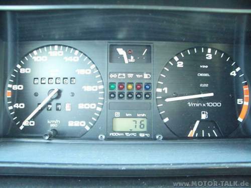

Ich habe den Umbau auf Diesel MFA schon hinter mir! (Ohne zusätzlichen Kasten...😉)
Wir haben die konpl. Technik eines (hinten) verunfallten 89er GTD in einen 90er GT Specical verplanzt...
Auch wir haben und damals Gedanken zur MFA gemacht und es wie folgt gelöst:
KI vom GT als Basis genommen,Tacho vom GTD implantiert, DZM-Scheibe vom GT abgenommen und die von GTD verbaut.
(Achtung!! Abstand der kl. schwarzen Schrauben ist anders! Ich habe d den Lochanstand der GTD Scheibe mit 2 sogenannten einfachen "Servohörnern" aus dem Modellbaubereich adaptiert! Ging super!!!)
Und die vielleicht minnimale Abweichung der Anzeige hat mich nie wirklich gestört.
Wenn der GTD am Anfang des Begrenzers war, war ja auch der DZM am Anfang des roten Bereiches.
Who cares, wenn der Motor meinetwegen nun 2150 U/min läuft, aber der DZM evt. 1950 U/min anzeigt?
Anschluß des DZM habe ich danach irgendwie noch umgeswitcht, weiß aber nicht mehr genau wo ich dann das Signal abgegriffen habe...🙄
Aber das sollte ja ein Stromlaufplan vom GTD verraten können.
Das war recht einfach, da der nötige Kabelbaum vom GT ja unangetastet blieb, nur der Motorkabelbaum des GTD musste umgebaut werden.
In so fern waren ja schon alle nötigen LTG für die MFA vorhanden!
Öltemp haben wir mit dem originalen Tempfühler in einer (bearbeiteten) Ölablassschraube gelöst!. War allerdings nocht optimal. wegen des Fahrtwindes bzw. im Winter bei Minus-Temperaturen.
Das hätte man nochmal ändern sollen...
Ach, und die Verbrauchsanzeige geht tatsächlich als einziges leider nicht richtig.... Aber das war zu verkraften...😁

Und wie erklärst Du mir und Dir, das auf meinem gepostetem 3.Bild (Tacho) der DZM nachweißlich funktioniert...?😉
Und ich habe bestimmt keine "Mini-Magneten" auf irgendwelche Gewinde irgendwo hin gebastelt...😁😕
Gar nicht, denn ohne eine zusätzliche Beschaltung kann der Benziner DZM meines Wissens und laut mehrjähriger Erfahrung hier im Forum nicht funktionieren.
Das einzige drehzahlabhängige Signal am Diesel ist die Klemme W der Lichtmaschine und die verursacht am Benziner DZM einfach einen Vollausschlag des Zeigers bis die Zündung wieder aus ist.
Da Du es selbst gebaut hast, wird Dir sicherlich wieder der Abgriff für den DZM einfallen, bei Bedarf stelle ich Dir gerne die benötigten Stromlaufpläne zur Verfügung.

falls noch jemand solch ein Tacho wie auf dem Foto unten findet, bitte melden...:-))
Ist wohl von einem Jetta Diesel aus den USA.
Oben wo die Verbrauchsanzeige steckt, könnte man eine Ladedruckanzeige hinein setzen.
Ich weiß nur nicht, ob das so original ist.
