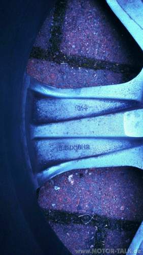

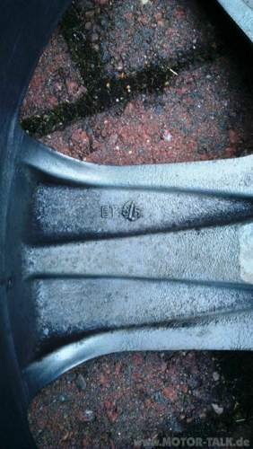

Ok / kommt hier:
Mercedes GLK 220 4matic 2009 / Serienbereifung s. beilieg. PDF / keine 18"-er...
Aktuell 18" drauf (bei MB so das Auto gebraucht gekauft) !
Felgen sind entweder Rial DE oder MAM 2 (soweit Bilder im Netz gefunden) / auch Ronal produziert diese (dann aber nur in 17").
Man beachte die ET ! 35 statt MB 47,5...
Imag2430x
Imag2431x
Imag2432x
+7

@ TE
Es gibt schon Sonder-Räder (aus dem Zubehör) in 8,5x18 ET 35
mit Gutachten + ABE für Deinen Fahrzeugtyp.
Allerdings sind auf den 10 Felgen-Abbildungen keinerlei Zeichen,
die auf den Radhersteller und den Radtyp schließen lassen.
Vielleicht gibt´s noch ein paar Daten -wie z.B. "KBA-Nr." unterm Nabendeckel :confused:
Die montierte Reifengröße 235/60R18
hat Mercedes für keinen Fahrzeugtyp geprüft und zugelassen
und ist für Deinen GLK gegenüber den " Serienbereifungen "
um ca. + 3,6% zu groß :eek:
Entsprechend eilt der Tacho nach = Tachoangleichung erforderlich :mad:

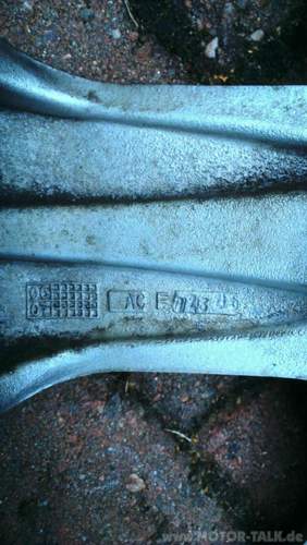

Themenstarteram 6. Oktober 2013 um 16:14
Kann das die ABE-Nr. sein ?
AC = AC Schnitzer ???
Imag2435x
Nein, eine ABE-Nummer beginnt mit KBA und einer 5 stelligen Nummer wobei die erste Ziffer eine 4 ist.
Schnitzer ist ein bekannter "BMW-Tuner " :eek:
Die ABE-Nr. muß gemäß aktuellen Vorschriften sichtbar -ohne Rad-Demontage-
> also am Rad außen angebracht sein und lautet immer:
"KBA 4XXXX" (=KBA + eine mit 4 beginnende fünfstellige Ziffer )
Ich vermute, daß einer der Vorbesitzer
gebrauchte (oder neue) 235/60R18 = eine Reifengröße für z.B.Volvo´s :(
auf Nachbauten/Replika´s des Mercedes Original- Styling´s
früherer Jahre (2006/2007) hat montieren lassen.
Dieses Styling an sich, wurde nur an verschiedenen MB- PKW-Typen montiert,
das erklärt auch die "falschen Radbolzen" für Deinen SUV :mad:
Fazit: Du kannst diese Rad-Reifen-Kombination so nicht verkehrstüchtig nutzen,da
falsche Reifengröße, fehlende Radabdeckungen, falsche Radbolzen,
fehlende Bescheinigung der Radlast (Tragfähigkeit) und wer weiß was noch :rolleyes:
