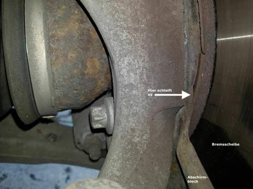

Hallo zusammen
Es ist ein Jahr vergangen. Gestern habe ich die Quelle der Geräusche selbst gefunden.
Das rechte Vorderrad wollte beim Radwechsel ums Verrecken nicht herunter kommen (festgerostete Stahlfelge).
Da ich dann ein bisschen mit WD40 an der Nabe herumgesaut habe, musste ich schlussendlich die Bremsscheibe sicherheitshalber sauber machen und dafür die Bremsscheibe drehen. Siehe da, da lies sich ein Schleifgeräusch durch simples hin und her drehen der Scheibe immer mal wieder hervor rufen.
Ich bin mir ziemlich sicher, dass dies das Scheppern ist, welches mich so lange begleitet. Das ist ganz sicher abhängig von Temperatur, Belastungszustand des Rades und vor allem auch davon, ob da gerade ein bisschen Brösel von der Bremsscheibe noch zusätzlich mit geschleift wird.
Ich habe mal ein Foto gemacht und wüsste gerne, ob dieses Abschirmblech so korrekt montiert ist. Das liegt echt super eng an der Bremsscheibe an. Und an der Schleifstelle ist das Abschirmblech auch schön korrodiert und weggefressen.
Ich habe leider nicht geprüft, wie es auf der linken Seite aussieht, da hier der Radwechsel unproblematisch war.
Immerhin weiß ich nun, dass das Geräusch zumindest mal nicht wirklich gefährlich ist. Ich dachte ja öfter schon mal, dass das Auto gleich auseinander bricht. 😉
Was mich allerdings echt mal wieder enttäuscht, ist dass inzwischen 4 Werkstätten die Ursache des Schepperns nicht benennen konnten.
Schepperquelle
