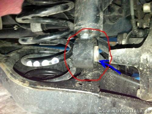

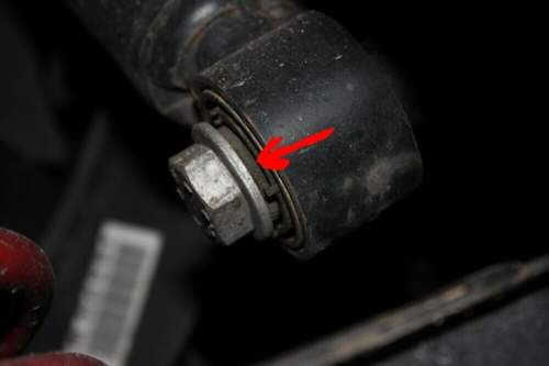

Auf zum 🙂.... mit den netten Worten,: Bitte nochmal!!!! Wenn ich das richtig verstanden habe, hast du deine Orginalen Dämpfer drin gelassen ja??? Wenn ja, dann schau dir doch mal hinteren Dämpferaugen (unten) an. Vielleicht habe sie dir auch die Buchsen in A**** gemacht (siehe Bild).
Beispiel: Wechselt man die Federn(hinten), baut dann wieder alles zusammen. Sollte mann es vermeiden, die Dämpfer bzw. das Dämpferauge (unten) wie "Sau" fest zu ziehen. Durch dieses Anziehen können die Gummis nähmlich zerstört weden.
Hier hab da mal was zu geschrieben:
http://www.motor-talk.de/.../a3-8pa-tieferlegung-t2725132.html
greetz Ron....
Daempferauge

2. wie erkenne ich ein kaputes auge? ich habe es tatsächlich im entlasteten zustand angezogen! wusste das leider nicht :-(

Moment...ich geh mal Fotos machen...
So da isser wieder..... Was macht man nicht alles, tiefliegend unter meinen Auto habe ich gerade die Bilder gemacht.
Bild1.... zeigt die Exenterscheibe.
Bild2.... zeigt das Dämpferauge/die Buchse unten... ob was defekt ist zieht man daran, dass die Gummibuchse verdreht ist, im schlimmsten Fall ist sie gerissen.
greetz Ron....
P.s. Erkennen kann man es, wenn man sich wie ich unters Auto Quetscht 😁
Exenterscheibe
Stoßdämpferauge/buchse

perfekt, nun muss ich mit meinem roten messblatt zum einsteller! und den verseckeln!
nur muss ich glaub zuerst die schraube suchen.... sonst wirds vllt peinlich!
kann mir gar nicht vorstellen wo das ding sein soll, wäre mir doch beim tieferlegen aufgefallen!

Einfach von hinten auf die HA schauen.... an der HA zur Fahrzeugmitte hin 😉.
Viel Glück
greetz Ron...
