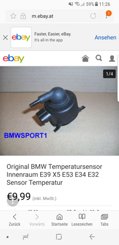

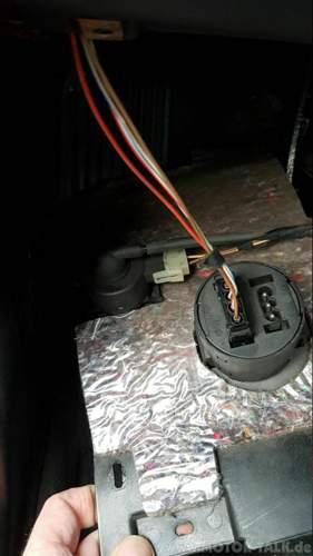

Als ich heute meinem quietschemdem Kupplungspedal zu Leibe rücken wollte, ist mir ein merkwürdig aussehendes Bauteil im der Fußraum Verkleidung aufgefallen.
Es sitzt neben der OBD Buchse und es sind Kabel und ein Schlauch
dran angeschlossen.
Kann mir jemand sagen, was das ist?

Guck mal... das habe ich in nem anderen Forum gefunden..

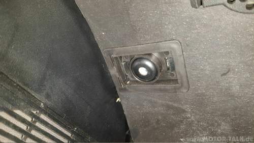

Das eine ist der Gong, korrekt. Aber das eine mit dem Weißen, wo wohl auch der Schlauch dran zu hängen scheint, weiß ich auch nicht.

Ich habe es gefunden!
Es ist ein Heizungs Temperaturfühler!

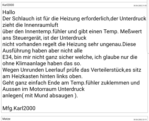

Screenshot-20171221-112626
Hast du ne Standheizung und oder eine Klimaautomatik? Aber selbst bei Klimaautomatik wird doch die Innen-Temp direkt am Klimasteuergerät abgenommen oder nicht?
Das mit dem Schlauch ist der Temperaturfühler Innenraum, ab E28 serienmäßig vorhanden...
Das andere ist der Gong für den BC oder Temperaturwarnung/Lichtwarner.

Und auf der Beifahrerseite ist das Teil ganz rechts in der Ecke!
Ach so, ich hab beim Gong auf der Fahrerseite geschaut. Ich dachte da soll der sitzen.
Dann muss ich noch mal gucken.
Auf beiden Seiten!
Ist wegen der getrennten Temperatur Regelung!
