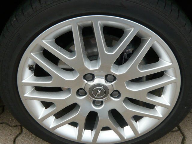

Hallo, ich habe mir vor ca. 6 Wochen einen gebrauchten Vectra Caravan C - OPC Line Diesel mit wenig KM gekauft.
Dabei waren Winterreifen 17 Zoll 225/45 R17 auf Opel felgen drauf
heute habe ich die Sommerreifen, denke ma das sind auch OPC Felgen 18 Zöller draufgemacht... 225/45 R18 Bridgestone Potenza
Das Fahrverhalten ist allerdings total komisch, ich muss regelrecht das Lenkrad festhalten, das er nicht bei nem Hubbel / Spurrillen wegzieht (nachläuft)
sehr merkwürdig, Reifendruck habe ich auch geprüft und auch mal etwas weniger (Comfort laut Tankdeckel^^) draufgemacht, aber kein Unterschied.
Ich muss dazu sagen, dass die Reifen vorne sehr abgefahren sind, hart an der Grenze, deswegen auch bald neue, hinten haben sie vielleicht 2mm mehr, aber auch runter...
Kann es sein, dass die Reifen unwuchtig sind???? Habe auch gelesen, dass wenn die Bridgestone Potenza runter sind, sie stärker Spurrillen und etc. nachlaufen?
Schade, habe mich so gefreut auf die Felgen und jetzt laufen sie so scheiße, ein rießen Unterschied zu den 17er Winterreifen, die waren Top und nicht abgefahren 🙂
Was mir noch aufgefallen ist, bin kurz gefahren ca. 10km und hab dann mal die Reifen gefühlt, innen waren sie leicht warm und außen kalt? falls es hilfreicht ist... wohl eher normal durch die bessere Wärmeabfuhr aussen (Stauluft)
Wäre sehr dankbar für hilfreiche Tips..

Seltsam, meine Felgen
http://data.motor-talk.de/.../felge-21101.JPG
Bin vorhin gefahren und mir ist aufgefallen, dass der Bordcomputer erheblich mehr Spritverbrauch anzeigt, sonst hatte ich mitm Tempomat auf gerader Strecke bei 140km/h ca. 6L laut BC sind es mit den Reifen, Felgen, 9 Liter ??????
da is doch was faul....
Da kommt wohl mehreres zusammen.
1. die Reifen taugen nichts mehr
2. wird die falsche Reifengruppe programmiert sein.
3. wird er mit 40er Querschnitt übrigens besser fahren (bekommst Du problemlos eingetragen auf der Felge.
4. Was soll an der Felge merkwürdig sein? Ich habe genau die gleiche, und für eine Serienfelge ist die sehr ordentlich.
5. Nimm den Hankook evoS1...Dein Auto wird es Dir danken.
6. Eine Vermessung (wenn noch nie gemacht) halte ich auf jeden Fall für sinnvoll
7. gute Fahrt 🙂

ich hatte vor einer Woche genau dasselbe Problem. Auch Bridgestone Potenza RE040 225/45 R18 auf 7,5x18Zoll Felgen.
Tierisch laute Abrollgeräusche, läuft jeder Spurrille hinterher, erhöhter Verbrauch.
Diagnose: Reifeninnenflanken mit starker Sägezahnbildung. Restprofil ca. 3- 4mm.
Habe mir jetzt neue Hankook S1evo draufziehen lassen. Seit dem herrscht Ruhe und das Fahrverhalten ist auch wieder so, wie es sein soll.
Ich muß mich jetzt noch an den richtigen Luftdruck heranarbeiten. Fahre im Moment 2,5bar rundum.
Stefan
