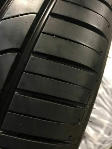

Hallo, ich habe die Tage bei meinem Q3 Sportback von Sommer- auf Winterbereifung gewechselt. Dabei ist mir ein merkwürdiges Abnutzungsbild an den Vorderreifen aufgefallen. Die Hinterräder sehen dagegen normal aus.
Hat jemand eine Idee woran das liegen kann? Laufleistung 5500 KM.
Einen erhöhten Verschleiß wegen Allradantrieb konnte ich noch nie feststellen, auch nicht in 7 1/2 Jahren Q5, der noch schwerer ist.

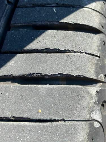

Hallo, wahrscheinlich stimmt die Spur nicht, dürften dabei heißgefahren sein, Info:
https://www.continental-reifen.de/.../reifenschaeden

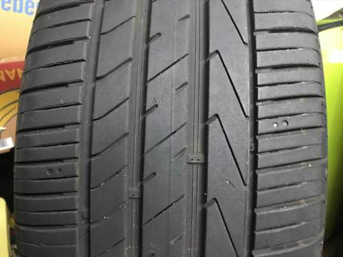

Nach dem Reifenwechsel hat die Werkstatt auch solche einseitige Abnutzung an den alten Sommerreifen festgestellt.

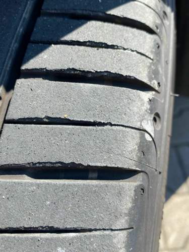

Heute zur Achsvermessung gewesen.
Diagnose: Spur vorne Abweichung aus der Toleranz, nicht mehr einstellbar.

Bei mir sind ebenfalls beide Seiten vorne betroffen.
Laut Aussage der Werkstatt eben ein Schlag auf der Linken Seite, der die ganze Achse / Spur vorne verschoben hat.
