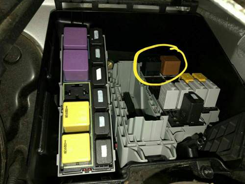

Wo sitzen die dazugehörigen Relais? Gibt es dazu einen konkreten Plan?
Wo sitzen die Sicherungen dazu?
In dem kleinen Relaiskasten VOR der Batterie befindet sich nur ein Relais und auch nur ein Steckplatz...
Ist das betroffene Relais dann HINTER der Batterie? Wenn ja, welches Relais?

Das Relais 3 ist das einzelne Relais an der Batterie.
Der TE muss mal Stecker vom Lüfter abziehen und Fotos machen.
Da gibt's nämlich ne komische Variante mit 4 separaten Vorwiderständen und nur einem Lüfter ohne Vorwiderstand.
Die Version gibt's weder beim Corsa C noch beim ASTRA G oder ASTRA H.
Speziell nur Meriva A.
Hört sich aber eher nach defekter nicht schaltender Endstufe im MSG an oder Kabelbruch auf der Leitung zum Relais.
Folge :
Relais 3 = höchste Stufe wird nicht geschalten.
Relais 3 ist laut Schaltplan das K 30 D.
Das ist das Relais an 3.Stelle vom Minirelais-Kasten.

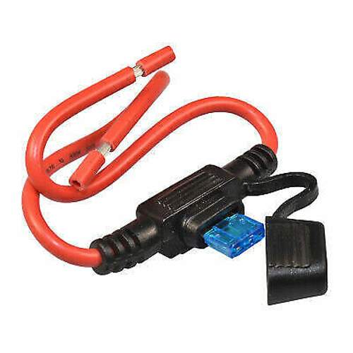

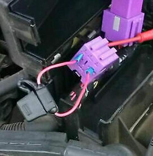

-Relais 3 rausziehen und mit Selbstbau-Überbrückungskabel
Kl.30 mit Kl.87 verbinden.
-dann Motor wieder starten.
Überbrückungskabel mit Hängesicherung
Relaisbrücke am BP-RELAIS
Lüfter Relais 1 und 2

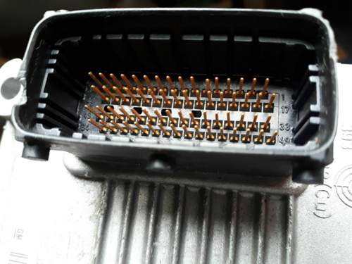

Fehler P 1483 ist meist defektes MSG beim Z16XE.
Hier durchlesen :
https://www.motor-talk.de/.../...3-funktionsstoerung-t2900047.html?...
Wir hatten auch schon einen verbogenen männlichen PIN am MSG-STECKER bei nem Z20LER.
Siehe Bild 2.
Ist der Pin 6.
Oberste Reihe von rechts gezählt.

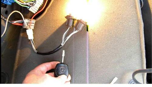

Die Kabel zum Lüfter bzw. zum K 30 D-Relais nicht ohmisch prüfen, sondern ordentlich " Saft " draufgeben.
Mit hohem Verbraucher.
z.B.
H 4 -Scheinwerferbirne.
Und dann noch Abbl.- und Fernlicht-Kabel zusammenknuddeln.
Dann hat man 100 Watt.
Wie so was aussieht. ...
Im Anhang.
Da hab ich von nem Mopped-Rücklicht die Fassungen genommen mit jeweils 21 Watt-Bremlichtbirnen.
Um die Ansteuerung des HK-SCHLOSS durch die ZV zu testen.
Birnen brannten 2 sec extrem hell.
Und das is keine Mc-Gyver-Nummer.
Bevor die Klugscheisser wieder abhetzen.
Sagt jeder KFZ-ELEKTRIKER und steht in jedem Elektrohandbuch.
Kabel immer unter Belastung testen.
Ohmisch ist Käse.
Da kann das Kabel nur noch eine Litze haben und man kriegt trotzdem was angezeigt.
