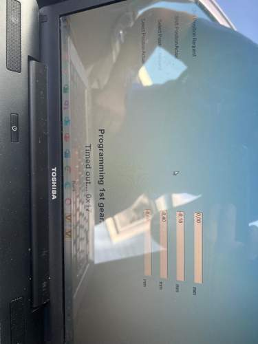

So gemacht getan. Es geht dann direkt in „F“ blinkend rein die Anzeige.
Es sind 2. Fehler hinterlegt dann. Getriebeparameter anlernen geht nur bis zum 1.Gang dann steht Time-Out.
Ich gehe davon aus das das die Schaltgabel oder ein Synchronring defekt ist. Oder ? Weil er in Rückwärts-Gang reingeknallt ist. (Wo alles begann nach dem Getriebeöl-Wechsel und Luft im Vorratsbehälter bzw. deren Leitung)
Nur starten will er in F-blinkend nicht.
Gruß Marco
Die beiden Fehler hab ich jetzt drin mit F blinkend.
nur lösche ich beide, dann muss ich ja die Getriebeparameter anlernen, diese werden nur bis Gang 1. gemacht siehe Bild.
weis einer noch weiter eventuell ?
Fehlerspeicher
Getriebeparameter

Habe den Fehler 1732-8 erst gelöscht. Habe dann Zündung aus, wieder angemacht dann kam F blinkend in der Anzeige vom Gang. Konnte auch nicht starten. Danach wollte ich gearbox anlernen nur dort bricht er ab beim 1. Gang und schreibt wie auf den Bildern Time-out.

Ok, du kannst die Schalteinheit ausbauen, den ersten Gang von Hand einlegen und mir dann ein Bild von den Gabelklauen von oben ein Bild schicken, dann sieht man schon ob die zu weit außen steht und und somit unten verschlissen ist....
