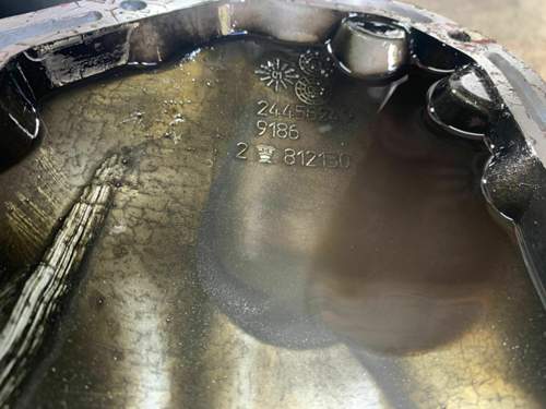

Also das hier ist halt auf dem Deckel nur behaucht. Sind denn sonst richtig Späne zu sehen also kleine Brocken oder, halt nur so ein leichter Schleier? So richtig glitzern tut es nicht. Eher sogar weniger als das was am Magneten bleibt. Sind die Späne von der Gabel denn magnetisch?
Jetzt wo sich der Rest im Deckel gesammelt hat sieht es anders aus was sagst du zu dem Bild. Wenn man den Deckel jetzt kippt bleibt es so aber das Öl ist halt nicht schwarz

Was ist denn mit dem ersten Öl was da raus lief, da wurden wenn die Partikel rausgespült. Die Pfütze da ist ja nicht die Menge die im Getriebe drin war.
Schau mal auf der ersten Seite dieses Posts, da hab ich ein Bild vom aufgefangen Öl mit den Partikeln .
Also es sind schon minimal Späne zu sehen aber nicht so wie bei dir.

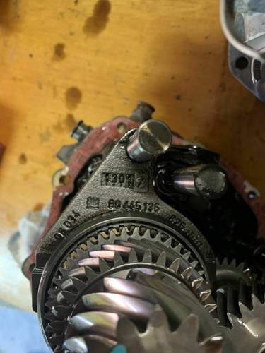

Schau mal bei dem Bild hier, die Schaltgabel 1u 2 Gang ist doch die oberste und wenn ich das richtig sehe ist doch dort eine neuere Version verbaut, ist das normal da die dort so Kerben haben? Das wäre dann schon eine geänderte wo es nicht dran liegt oder?
Auf meiner Gabel steht die Teilenummer 90445136 drauf aber ob wohl das die GM Nummer ist finde ich die Teilenummer nicht im EPC

Das sind Bilder von der Gabel 3-4 Gang.
Die Gabel 1-2 ist nahe am Lagerschild.
Schau dir da die Gabelspitzen von unten an ob die eingelaufen sind.
A ja sorry, bin nicht so der Getriebe Spezi und habe da her die Zeichnung aus dem EPC vertauscht.

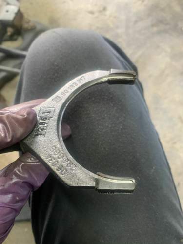

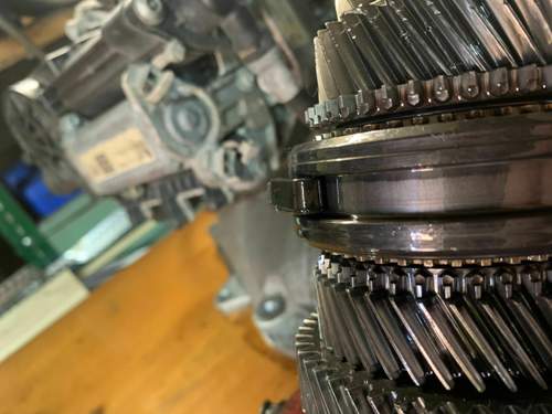

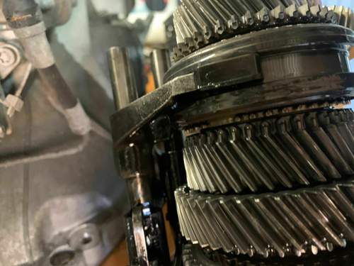

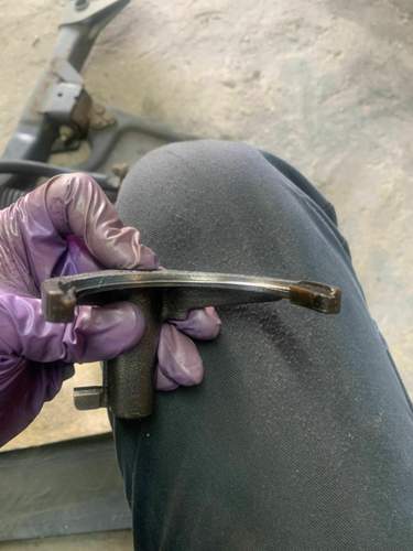

Schau mal ist das so normal oder ist das abgenutzt auf dem Bild?

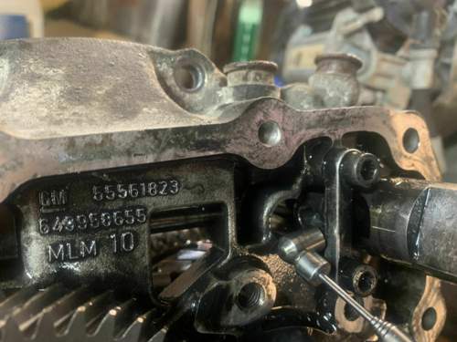

Und ein kleiner Stift ist raus gefallen gehört er da rein wo der Magnet hin zeigt zwischen die beiden Stangen?

Ja, die Gabel ist auf der Seite des ersten Ganges aber sowas von eingelaufen.
Der Stift verhindert das zwei Gänge gleichzeitig eingelegt werden können und sperrt eine Schaltwelle gegen die andere.

Hallo, also die Teile sind bestellt und das Getriebe wider zusammen gebaut mit der neuen Gabel. Leider ist die Kupplung und Druckplatte noch nicht da, da her ist es noch nicht zusammen gebaut. Gebe dann Bescheid so bald es zusammen gebaut ist was stand der Dinge ist. Aber schon mal danke an der Stelle Oldman.

Also die Teile sind dann endlich mal eingetroffen am Freitag und habe das Fzg dann gestern zusammen gebaut. Habe direkt eine neue Kupplung mit Druckplatte und Ausrücklager verbaut. Das ganze entlüftet die Parameter neue angelernt was dann auch ging und die Tastpunkte und siehe da es läuft. Danke für deine Hilfe Oldman.
Mir ist aufgefallen das man die Gabel auch recht gut sehen kann wenn man einfach die elektrische Schalteinheit weg bauen würde zum Prüfen. Mit einen kleinen Zahnarzt Spiegel oder einer biegsamen Kamera.
