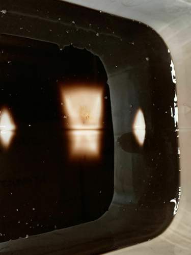

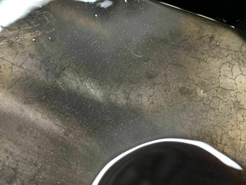

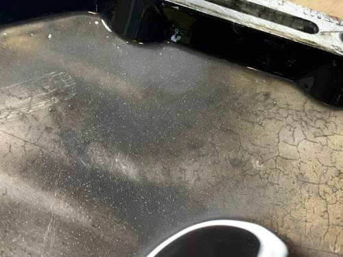

Guten Morgen, also habe heute morgen denn Deckel am Getriebe ausgebaut. Das Öl ist zwar dunkler aber immer noch Rötlich, direkt Späne sind nicht zu erkennen also keine großen wenn dann ist das tatsächlich feinster Abrieb. Reicht das so aus für die Gabel was man auf dem Bild sieht oder sind das die abplatzungen von dem Getriebe Alu Deckel. Die großen Punkt die im Deckel sind, sind am Deckel fest. Also gehören zum Gehäuse.
