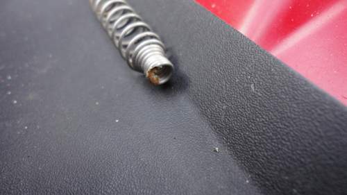

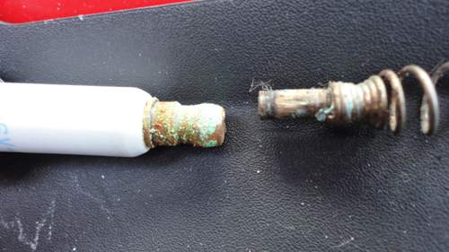

Baue doch mal das Zündmodul aus und schaue dir mal den Widerstand und die Kontaktfeder im Zündmodul an.
Zündmodul ausbauen, die schwarzen Isolierungen abziehen und dann schaue dir mal die Federn und Widerstände an.
Bei meinem 2012 Meriva B sahen die so aus mit einer Laufleistung von ca. 60.000 km letztes Jahr.
Auch im inneren waren die Kontakte wo die Federn sind, oxidiert.
Gesäubert, neue Federn und Widerstände und alles gut.
Die Zündmodule neigen zu Oxidation durch Wassereintritt oder Feuchtigkeit. Warum auch immer.
Schaue mal nach.
Anbei noch einer paar Bilder vom letzten Jahr.
