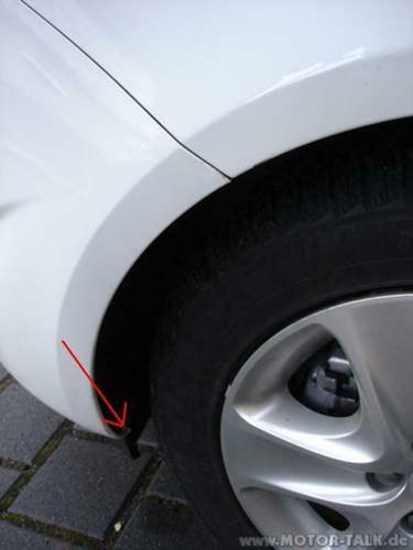

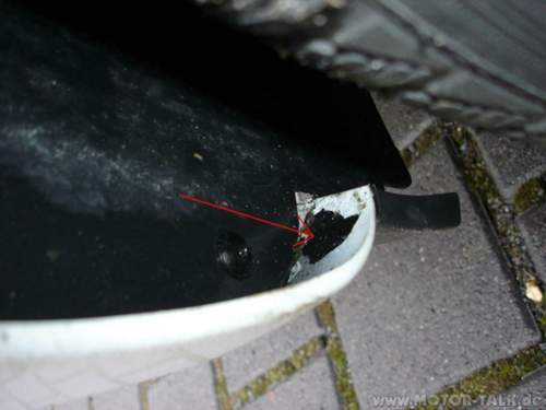

Lack ab ! Es blättert...
Soweit so übel...., die Stelle dazu letztlich auch nur zufällig entdeckt, bei der Reifendruckkontrolle.
Letztlich wohl eine diffizile Partie an der umgeknickten Innenkante, wo sich auch gern der Schmutz+Freuchtigkeit ablagert.
ABER, es ist letztlich auch "nur" der Kunststoff-Stoßfänger und kein Blech.
Von daher mal in Ruhe beim FOH abklären was da machbar ist.
Ein komplettes neulackieren halte ich für irrwitzig, geschweige denn hier im Farbton dann passende(re)s danach vorzufinden !
An den übrigen Radläufen schaut´s "normal" aus.
Im Grunde müßte ein Stoßfänger an der Innenseite gar nicht lackiert sein (wenn Opel jetzt mithört gibt' evtl. eine Einspar-Prämie ;o), selbst BMW hat(te) schon unlackierte Partien im Motorraum...

hast du den Wagen schon gefahren? Meiner Meinung ist das im Radkasten nicht anders zu erwarten. Besonders jetzt, wo viele Steinchen dort rumgewirbelt werden. Fällt eben leicht auf bei einem weißen Fahrzeug. Ich würde das nicht weiter beachten. Wie sehen die anderen Radkästen aus. Ich schätze, spätestens nach dem zweiten Winter sehen alle so aus. Werde ich mal bei meinem beobachten (ab Dienstag :) )
Hast du bish. meine Beiträgen denn (richtig) gelesen ?!?
Sorry, aber..., den Wagen fahr ich jetzt auch > 1 Monat, > 1500 km,....
An der Stelle dürfte so kein direkter Steinschlag kommen und selbst wenn, hallo !
Was ist denn dann mit der übrigen Karossen, sollte das auch so abblättern und geduldet werden ??! Eine gewisse Schlagfestikeit/Elastiztät darf erwartet werden.
Ich sehe hier eher ein Problem des auftragen/vorbehandeln/Haftfestigkeit...oder was ein richtiger Experte im Lack/Kunststoffbereich hier beitragen könnte ?!!?
Hat auch nix mit Weiß zwingend zu tun, bei schwarzem Kunststoff darunter fällt das auch bei allerlei anderen Farben direkt auf !

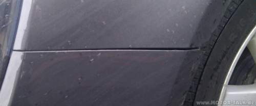

Spaltmass Kotflügel vorne o.k. ?
Ihr kennt das ja, je länger man den Wagen hat, umso mehr Dinge fallen einem auf ... mir kürzlich der zum Rad hin größer werdende Spalt vorne links (rechts auch, aber nicht so deutlich). Würde mich mal interessieren, was Ihr dazu sagt. Vermute, das war schon von Anfang an so, nur ist es mir bisher nicht aufgefallen ...
VG, grappa24
