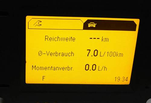

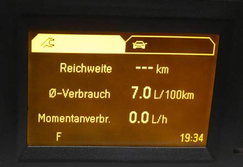

Nun besitzt das CC20 ja keine intergrierte Senderanzeige. Die Anzeige der Sender erfolgt vielmehr über das kleine externe Display im A-Brett - oberhalb des Radios.
Siehe Bilder im Anhang
Hat jemand so einen Umbau bei dieser Konstellation schon mal durchgezogen bzw. kennt sich damit aus? Wenn ja,
- was passiert anschliessend im externen Display bezüglich der Radioanzeige?
- entfällt die einfach oder funktioniert die Senderanzeige weiter?
- funktionieren die restlichen Anzeigemöglichkeiten problemlos weiter?
Bei den Anbietern solcher fahrzeugspezifischen Lösungen finde ich dazu leider keine Aussagen

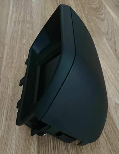

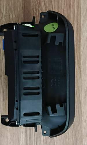

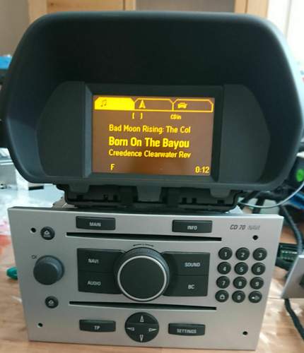

Man kann auch auf 3 zeiliges GID umbauen, das sässt sich mit LFB steuern. Dann kann man einstellungen per LFB machen und BC giebt es dann auch. Senderanzeige funktioniert nicht.
LFB hat meiner leider nicht, trotzdem danke
Wer eventuell interesse an so einem GID hat von
SiemensVDO Teilenummer 13276000 BP (habe ich auch da mit dem kompleten Rahmen).
Delphi Grundig Teilenummer 13275280 BE

Heute hatte ich dann Zeit, das Gerät samt Rückfahrkamera "fliegend verkabelt" zu testen und dann einzubauen. Lief alles ohne große Hindernisse ab. Vom Klang her ist das Teil - bei dem Preis - mehr als OK.
Etwas verwundert hat mich allerdings, dass auch die Senderfrequenz des Radio-Teils des China-Böllers oben im Meriva-Display angezeigt wird 😉 und wenn ich auf den Musikplayer umschalte wird im Display das Wort "Musik" eingeblendet. Weiter bin ich noch nicht gekommen. Was also das Display u.U. sonst noch anzeigt muß sich erst noch zeigen ...
