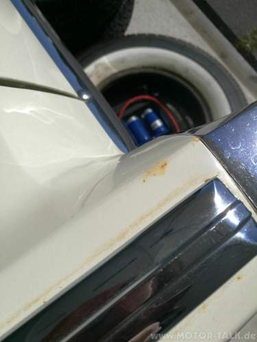

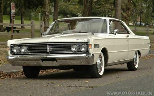

Hallo Leute,
mein Mercury von 1966 hat nicht das Glück in einer gut belüfteten Garage zu stehen, sondern in einer Standart-Doppelfertiggarage.
Der Merc ist in der Garage mit einer dünnen Stoffhaube zu gedeckt, hat aber leider leichten Flugrost angesetzt.
Wie kann ich den original Lack am besten pflegen, konservieren und den Flugrost entfernen?
Gruss Boris

Coole Kiste.
Den Flugrost würde ich mit Reinigungknete und Gleitmittel entfernen. Danach eine leichte Politur, eine Runde IPA und danach ein Wachs.
1. Wäsche mit 2-Eimermthode natürlich per Hand.
2. Lack abkneten
3. waschen
4. trocknen
5. IPA
6. Wachs
Bei dem original würde ich nur zur Not einen chemischen Flugrostentferner einsetzen.

Welche Knete gegen Flugrost würdet ihr für einen Oldtimer empfehlen?
Bei youtube wird die Gyeon Clay für Flugrost empfohlen.
Teilt ihr die Meinung oder fällt euch eine andere Knete ein?
Vielen Dank!
Wirklich geile Kiste, Gratulation.
Wie man den Rost entfernt hat martinb71 schon erwähnt.
Die Marke der Knete dürfte weniger eine Rolle spielen.
Mehr Sorgen als die Beseitigung, macht mir die Ursache. Woher kommt das? Unter einer Abdeckung ist echter Flugrst, also Eisenpartikel die auf den Lack fliegen und rosten, ausgeschlossen.
Ist die Garage zu feucht? Hier würde ich mein Augenmerk drauf legen, wäre schon sehr schade um das schöne Stück.
