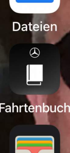

Ich komme von Volvo und habe dort seit 2015 (software „sensus“) eine gut funktionierende app. Hat die Mercedes-meApp eigentlich ein Fahrtenbuch integriert oder gibt es dafür eine extra App von Mercedes?
@Erich50 schrieb am 25. November 2023 um 14:22:51 Uhr:
Dafür gibts eine eigene App. Das Fahrtenbuch muss allerdings kostenpflichtig gebucht werden.
.jpg
Danke! Bezahle gerne, wenns dann auch funktioniert 🙂
Die Fahrtenbuch-App ist bei mir im ersten Jahr kostenlos. Und funktioniert tadellos. Allerdings ist es bei 1/2% p.m. schon fraglich, ob sich das Fahrtenbuch für die Steuer rechnet. Wer noch andere Zwecke damit verfolgt (z.B. Abrechnung von Fahrzeiten und -strecken ggü. Kunden), sollte sie sich leisten.
Danke für die Info! Was meinst du mit „ 1/2% p.m.“?
