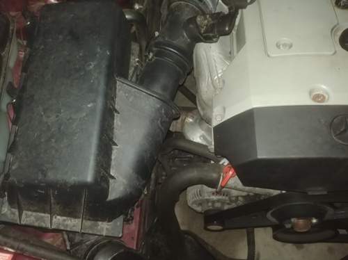

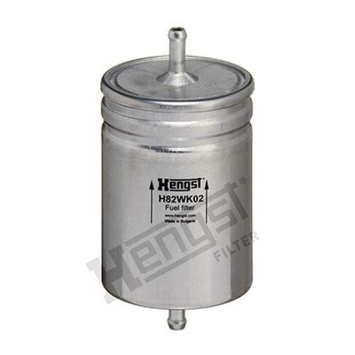

Hier noch ein Foto vom neuen Filter. Feile zeigen in Richtung der Wulst. genau anders herum wie beim Vorgänger.
Liegt es evtl. daran?
Es war ja alles ok so lange der Wagen mit den alten Teilen startete. Nur durch den wechsel sind doch die Schläuche nicht porös. Es läuft ja auch nichts.

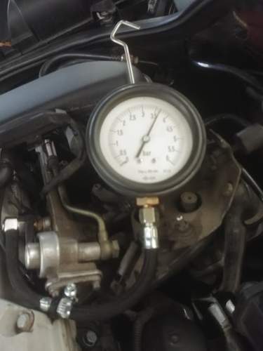

Habe ein Messgerät für den Benzindruck bzw. die Benzinpumpe. Wie und wo messe ich diese?
Reicht es vorn im Motorraum neben der Einspritzeinheit?
Danke Danke Delfinin

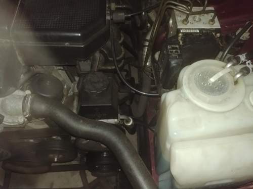

Am Rail ist vorne eine Kappe zum abschrauben.
Grüß dich Andreas,
bitte was ist das Rail bitte welche Kappe?
Habe im Aus Zustand den LMM abgezogen. Starten ging doch bereits beim Gang einlegen (Automatik) ging er schon fasst aus. alles wieder Retour, ohne fahren. Nun startet er, lässt normal den Gang einlegen, etwas unrund und will nicht wirklich Gas. Mein Sohn kommt später deshalb bin ich noch zu Hause.
Gruß Delfinin

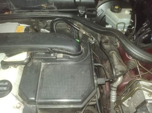

Rail
Rail
Rail

Mach Mal die schwarze Abdeckung ab. An dem Rail (ist ein Rohr) sind die Einspritzdüsen dran.

Gestern in der SH Werkstatt habe ich die Benzinpumpe geprüft - es liegen 12 V an.
Filter alles richtig montiert. Alles trocken.
Vorn beim Rail Meßgerät angeschlossen, Zündung Druck 1 bar. Gestartet, Druck 2,2 bar, ca. 4 Min. laufen lasse Druck 2,6 bar. Ausgeschaltet Druck blieb bei 2,2 bar. Auch vorn im Motorraum alles trocken, kein Öl im Gehäuse Steuergerät.

2,6 bar Benzin Druck ist zu wenig.
Die Pumpen sollten mind 5 bar machen.
Vielleicht liege ich auch falsch, aber bei 2,6 bar machen die einspritzventile doch nicht mal auf.
Oder ?
Ja Benzindruck etwas knapp , so um 3,5 wäre gut..
Schau mal hier
https://www.motor-talk.de/.../...-mit-2-druckreglern-t4781966.html?...

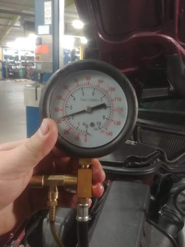

Ich habe mich dazu entschieden die Benzinpumpe erneut auszutauschen. Die Werte waren ja max. bei Zündung 2,2 bar. Das war mir zu wenig.
Heute neue Pumpe Bosch (identisch mit Vorgänger) und siehe da es liegen an der Pumpe 12 V an. Bei Zündung 0,5 bar, gestartet 3,45 bar. ca. 4 Minuten Nadel bleibt konstant. Ausgeschaltet Abfall auf 3,2 bar.
Nach 30 Minuten sind es 3,65 bar.
Motor läuft wieder rund und ruhig. Freude
