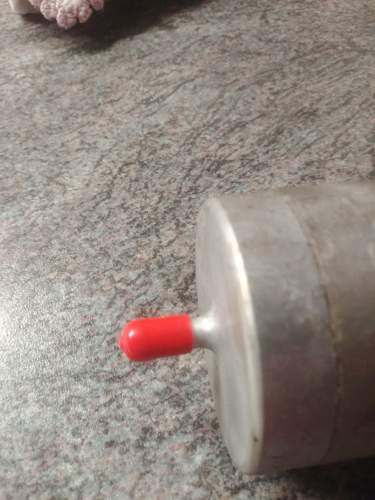

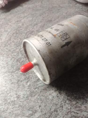

Morgen die Benzinpumpe ausbauen. Wegen fehlendem Druckmeßgerät in eine Wanne mit Sprit legen. An eine externe Batterie (natürlich außerhalb des Wagens) anschließen und schauen ob sie normal und vor allem gleichmäßig, pumpt.
Wenn dem so ist, liegt es wohl nicht an der neuen Pumpe, die definitiv die selben Daten, wie die defekte, hat.
Hierzu ist anzumerken, dass der demontierte Benzinfilter den Schweißwulst genau auf der anderen Seite hat, als der neue. Dieser ist jedoch richtig in Pfeilrichtung eingebaut.
Da ich mir den Leistungsverlust nicht erklären kann, kommen viele Gedanken. doch der Pfeil auf dem Neuen sollte schon richtig sein.

Filter-mit-wulst
Filter
