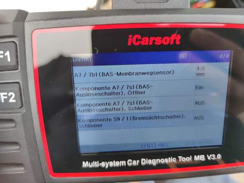

Hallo seit heute morgen wurden mir bei meinem Mercedes W210 Baujahr 1999 E240 Automatik folgende Fehlercodes angezeigt : A7 und 71b Fehler (BAS)
Ich hab den Fehler daraufhin gelöscht
Nach dem löschen der oben genannten Fehler stand danach ME Fehler (müsste was mit Abgasanlage sein?). Auch diesen hab ich gelöscht.
Nun geht der Wagen gar nicht mehr an. Die Wegfahrsperre deaktiviert zwar, aber er lässt sich nicht mehr starten. Er klackt nur ganz laut wenn der Schlüssel auf Zündung stellung 2 gedreht wird (zum Starten).
Was kann das jetzt sein? Als Fehlercode von dem Icarsoft wird als Fehler CAN Bus fehlerhaft angezeigt.
Vielen Dank im Voraus
Bin um jeden Tipp dankbar 😁
Neuer Fehler CAN bus
Fehlercodes membranwegsensor A7 1bs

Ist schon ein Stück (ca. 130Km pro Strecke von mir aus). Ich empfehle den Wagen erstmal per StarDiagnose auszulesen. Die Fehler oben sind zu generisch.

ich denke, dass 11 Volt zu wenig sind, um den Motor zu starten! Hast du evtl. eine andere, bessere Batterie oder kannst du ihn überbrücken?
Viel Glück und Grüße
Kotehineri
11,0 Volt ist definitiv zu wenig. Da liegt das Problem.
Normal 12,6 Volt ohne Motorlauf.
Motor an zwischen 13,2 und 13,8V.
Beim starten bricht deine Batterie komplett zusammen.
@Frank Drebbin schrieb am 3. September 2023 um 17:22:38 Uhr:
Sehe ich auch so.
Wegen der Unterspannung entstehen auch die anderen Fehler.
Abhängig vom Alter der Batterie können die 11V durchaus das Problem sein.
M112 habe ich aber auch schon mit weniger gestartet. 🙂
Ja Spannung ist nicht alles, es kommt auch drauf an wie viel Strom noch kommt, wie weit beim Start die Spannung einbricht und wie schnell sie wieder ansteigt.
Aber bei 11 V würde ich das als erstes beheben
11V ist bereits Unterspannung und sollte dringendst mit einem guten Ladegerät wie einem CTEK geladen werden. Aber: Der startet auch noch mit 9V. Es hört sich dann etwas verrotzt an, aber der läuft an damit.
Ich würde mal mit einer SD auslesen. Damit sollte man mehr rausbekommen als mit dem iCarsoft, auch wenn das Teil für den Hausgebrauch nicht all zu schlecht ist.

Super, ich hänge heute Nacht mal die Batterie ans Ladegerät dran.
Nach genauerem Überlegen kann es tatsächlich sein, weil er ging ja nach 3 x Fehler auslesen plötzlich nicht mehr an.
Vorher ging er an, es leuchte nur die Motorkontrollleichte. Deswegen hatte ich ja dann ausgelesen.
Wahrscheinlich frisst das gut Strom. 2x hatte ich mit ICarsoft und 1x mit einem älteren Programm über eine Schnittstelle am Laptop ausgelesen. Da beide Systeme verschiedene Fehler anzeigen können.
Ich werde berichten!
