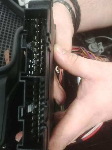

Guten Abend,
im GSG ist ein leichter Ölfilm an einem Stecker. Alle anderen Stecker sind trocken (also auch die von den anderen Steuergeräten.
Bevor mit der Arbeit begonnen wurde, wollte ich das Steuergerät löschen lassen. Das GSG ließ sich vom Diagnose Gerät (normale Werkstatt) nicht ansteuern - kein Signal -.
Aus diesem Grund wechselte ich auch nicht den LMM. Der im übrigen total trocken und sauber ist. Das Rohr identisch.

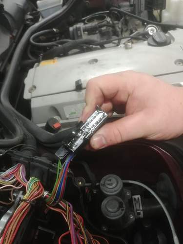

Fotos vom GSG, nur der obere Stecker war leicht feucht. Foto 2

Also ist die Hülse am Getriebe deutlich undicht. Diese sofort tauschen. Der Kabelbaum ist wahrscheinlich entsprechend voll mit Öl. Das GSG öffnen und mit Isopropanol säubern.

Ja das meine ich. Eine Spülung behebt aber keine Defekte!
Zur Werkstatt wirds noch gehen.
Getauscht wird das Zwischenstück, ist mit der Platine im Getriebe verschraubt( 7er Sechskant) Anzug 8 oder 12Nm (?) also echt wenig. Wenn die abreißt muss die Platine neu. Der Stecker selbst wird aus dem Zwischenstück gezogen nachdem er entriegelt wurde, bei entsprechender Verschmutzung geht das u.U. ziemlich schwer.
Weniger NM. Ich bin der Meinung sogar nur 2 NM oder so.
Wirklich nur leicht anziehen. Mir ist die Schraube schon abgerissen
Ja klar, Getriebeöl komplett raus. Lieber etwas mehr Neuöl durchlaufen lassen, damit der Dreck , also das alte Öl ganz raus ist.

Also das hat null mit dem EGS (Getriebesteuergerät) zu tun. Dieses ist natürlich voll mit Öl und sollte gereinigt werden. Stecker auch erneuern.

4. Getriebesteuergerät reinigen und Stecker erneuern
Und dann läuft er wieder.

Stecker vom Steuergerät bekam ich aus der Fassung raus, zum reinigen. Geht das mit dem Steuergerät auch, bekommt man es auch aus dem Gehäuse heraus?
Jetzt steht es über Kopf auf der Fußbodenheizung. Morgen sprühe ich Bremsenreiniger drauf und dann mit Druckluft weg. Vorsichtig.

Was mich auch wundert, der Kabelbaum ist so trocken. Vom Stecker gehen die Kabel ca. 15 cm ohne die Schwarze Isolierung Richtung Motorraum. Alles trocken. Doch bewege ich den Stecker kommt leicht öl raus.
Delfinin
Ja, aufmachen, also das SG.
Das Öl kriecht in den Litzen, den einzelnen Adern.
