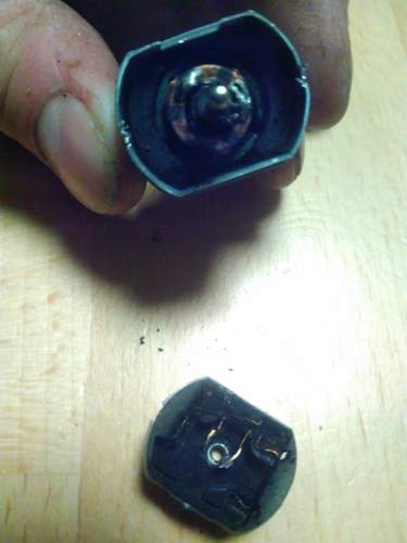

So hab mir mal das motörchen bestellt mit Werkzeug. Meine klingt genau so jetzt

Hab heute erfolgreich das Motörchen gewechselt, nun klingt es wieder normal. Nur diese Bolzen haben es nicht überlebt, nur einer ging normal raus.
Hab was anderes dann reingemacht

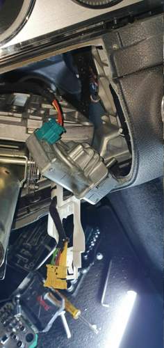

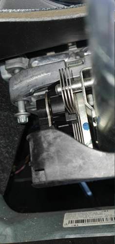

Lenkung
Elv
Ich habe auch einen Emulator eingebaut. Zunächst habe ich nur den Motor wechseln wollen, doch damit hat es, warum auch immer, nicht funktioniert. Dabei habe ich nicht mal den billigsten genommen. Man kann jedoch nicht erkennen ob der Motor gut oder schlecht ist. Der für 20 Euro kann also der gleiche Schrott wie für 10 Euro sein.
Der Codierer sagte mir, dass der W204 Mopf schon nicht mehr die mechanische Lenkradsperre hat. Mit dem Emulator hat man also eine elektronische Wegfahrsperre, wie es die neueren Fahrzeuge auch haben. Angaben ohne Gewähr!
