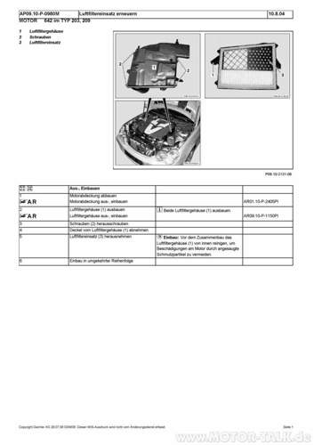

Ich habe einen Mercedes W203 320 CDI. Er hat zwei Motor-Luftfilter. Wie wechselt man diese Filter? Werden Spezialwerkzeuge benötigt um an die seilich angebrachten jeweils 4 Tork-Schrauben T25 am Luftfiltergehäuse heranzukommen? Den rechten Luftfilter (in Fahrtrichtung) habe ich wechseln können, beim linken musste ich aufgeben. Kann mir ein cleverer Schrauber helfen?

Der OM642 hat für jede seite einen luftmassenmesser und zusätzlich einen drucksensor. Mit den alten Luftfiltern sinkt ja bekanntlich mit der Zeit der luftdurchsatz, wodurch weniger eingespritzt wird um russbildung usw. zu vermeiden.
Wenn die filter nun getauscht werden, dann sollten diese lernwerte eben zurückgesetzt werden (auch HFM-Driftkompensation und Mengen-Mittelwertadaption). Ansonsten kann es sein dass das Motorsteuergerät den Motor im notlauf laufen lässt, ganz einfach deswegen weil plötzlich wieder mehr luftmasse durchströmt, der drucksensor einen anderen wert sagt und das steuergerät dann meldet dass irgendwas nicht passt. Es kann einen neuen filter ja nicht erkennen. Ist ähnlich wie wenn ein leck im ladeluftsystem vorhanden ist, dann steigt auch die luftmasse an.
Ist schwer zu erklären aber ich hoffe man kanns nachvollziehen.
Gruß Peter
unglaublich aber wahr..der mann hat recht..seit ner weile hab ich mir ne star-diagnose geleistet und jetzt ist mir das mit den luftfilter wieder eingefallen
es gibt tatsächlich luftfilterlernwerte !
im motorsteuergeräte kann man diese zurücksetzenn..steht sogar da das mans machen soll..
muss allerdings dazu sagen das der sinn mir immer noch nicht klar ist, konnte auch nach dem zurücksetzen erstmal kein unterschied merken...die meisten benz händler reseten dies auch nicht
