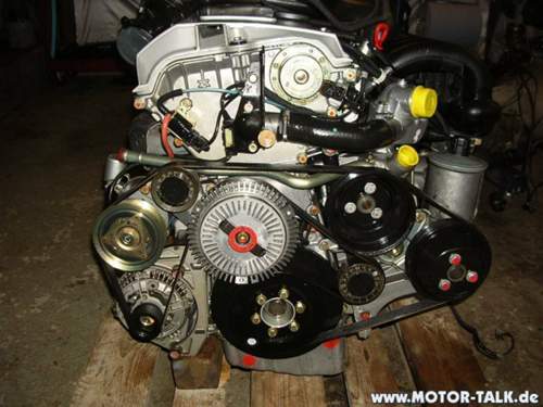

danke dir, im fahrzeugbrief steht nichts nur in deutschland war der zugelassen.
Jetzt is es halt so, dass man mit der Fahrgestellnummer nimmer viel anfangen kann wenn man Motorteile kaufen möchte. Jetzt erklärt sich auch diese ominöse zusätzliche Leitung und die 40A Sicherung. Denn der Wagen hat im original keine Luftpumpe.
Auch wenn du nen Keilrippenriemen kaufen möchtest... bringt die Fahrgestellnummer nix. Denn der originale Riemen is eben ohne Pumpe... also kürzer... und so weiter...
achso das ist natürlich schlecht, aber die pumpe ist da glaub ich elektrisch?
Nein die wird über den Riemen angetrieben. Nur elektrisch zugeschaltet...
ist das schlimm das die jetz mit läuft ohne zuschaltung ich weiß net ob die jetz so wichtig istm weill der motor läuft ohne problemme ohne der pumpe.
Nö... is eigentlich alles nich so schlimm...
Nur in Zukunft wenn mal Teile brauchst wirds halt umständlicher...

würd mal auf den Rumpf schauen welche Motornummer da eingegossen ist
denn die Zusatzluftpumpe gabs NIE im W202...
Ahso... hab doch noch Bilder gefunden - sitzt direkt über der Lima die Zusatzluftpumpe
MIT Zusatzluftpumpe
OHNE Zusatzluftpumpe

Nico... Das Thema Motornummer ist mittlerweile geklärt...
Er hat nen Motor aus nem 124 drin...
Und der Kabelbaum is der originale aus dem C280.
Es ging allein darum wie viel getauscht wurde...
Es ging mir auch um die Kabelbrücke die den karosserieseitigen MKB vom motorseitigen trennt... deshalb war mir die Nummer vom Baum wichtig... und da spielt es sehr wohl eine Rolle...
Bei meinem zum Bleistift, is die DK am Karosserieseitigen MKB angeschlossen.
aber wie man erkennt wurde pfuscherhaft der 124 Block da reingepflanzt und die Luftpumpe fehlerhaft mit nem Kabel angeklemmt... statt sie einfach auszubauen und die Edelstahlkrümmer einzusetzen...
Die Motornummer is übrigens gestempelt, nicht gegossen... 😉

wie siehts eigentlich mit den restlichen "rollen" umlenkrollen aus? sind die alle gleich bei einem w202 und w124? weill wen ich mal einen neuen bräuchte könnte ich ja die zusatzluftpumpe weglassen wen der riehmen nicht an der rolle schleifen würde, aber dafür müssen die rollen alle gleiche größe haben.
Um die Zusatzluftpumpe auszubauen, mußt du einiges machen
der Halter muß demontiert werden, da hängt die kleine Umlenkrolle mit dran
dann benötigst du einen anderen Halter wo die Umlenkrolle wieder drauf kommt
dann mußt du die beiden Leitungen an der Zusatzluftpumpe auch verstopfen
Viel Spaß ;-)
aber das sollte die günstigste und einfachste Variante sein...
ah und einen neuen Keilrippenriemen bräuchtest du dann natürlich auch
