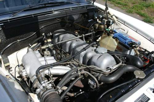

Hallo in die Runde,
ich habe mit meinem 250SE (BJ 1967) ein Problem, nach längerer Fahrt geht der Benz schon mal aus.
Wenn ich dann an der Ampel stehe ist dass besonders doof!!!
Denn er springt, dann erst nach ein paar Minuten wieder an!!!
Was kann ich machen???
Vielen dank für Antworten im Voraus!!!

Das ist die originale Benzinpumpe mit dem langen Gehäuse. Wenn sie alt ist und zu warm wird, stellt sie ihren Dienst ein. Nach Abkühlung funktioniert sie wieder. Bei der späteren Version dieser Pumpe mit dem kurzen Gehäuse wurde die Kühlung verbessert, indem man den Kraftstoff durch den E-Motor laufen ließ. Weil die neuen Pumpen mit dem kurzen Gehäuse mittlerweile sehr teuer sind, kannst Du alternativ eine nicht originale, aber dafür preisgünstige Pumpe von Pierburg verwenden.
Eine Werkstatt, die sich mit diesen Fahrzeugen auskennt, beginnt mit einer Einstellung des Motors von grundauf... Gasgestänge werden ausgehängt, kontrolliert und ggf. begradigt, die Ventile werden eingestellt usw. Das ist ein längeres Procedere.
Ich finde, dass diese Autos am besten laufen, wenn man die Kurbelgehäuseentlüftung nach außen leitet, statt in den Ansaugtrakt. Der Wagen lässt sich dann viel besser nach dem tatsächlichen CO Gehalt einstellen. Bei neuwertig überholten Motoren ist das nicht notwendig, aber aber bei alten Motoren kann das hilfreich sein.
Ob die Pumpe läuft oder nicht sollte man aber bei eingeschalteter Zündung hören können, spätestens wenn man aussteigt...
Das kann auch viele andere Ursachen haben, z.B. ne schlappe Zündspule, oder nen nicht richtig arbeitenden Thermostaten an der Einspritzpumpe, usw. usf.
Wenn man ihm den Tipp gibt, darauf zu achten, ob die Pumpe läuft oder nicht, führt man ihn in die Irre und der Fehler wird nie gefunden. Ob die Pumpe läuft oder nicht, ist nicht die Frage, denn die Temperatur ist das Problem. Wenn die Temperatur der Pumpe steigt (z.B. bei einer Fahrt im Hochsommer -> zunächst freie Fahrt -> plötzlich kommt er in einen Stau) dann lässt Förderdruck / Fördermenge nach - und der Wagen geht aus. Nach einer Weile Warten springt der Wagen wieder an, weil die Pumpe sich abgekühlt hat und Förderdruck / Fördermenge wieder ausreichend sind.

Hinten links unter dem Wagen, vor dem Tank. Wenn Du eine neue nicht originale von Pierburg nimmst, kostet Dich das lediglich 50-100 EUR. Bei der Gelegenheit wäre es ratsam, unten am Tank die Schraube zu lösen und den ganzen Schmodder, der sich ganz unten im Tank leider im Laufe der Jahrzehnte ablagert, einmal abzulassen. Dann ist der Kraftstoff künftig sauber. Vielleicht kann das die Werkstatt machen, bei der sich der Wagen gerade befindet. Du hast einen von den früh gebauten 250 SE, der noch einige frühe Merkmale aus der Heckflossenära besitzt. Das macht Deinen W 108 besonders reizvoll. Ein klasse Auto !
Also das Problem kenne ich wie gesagt und es kann unterschiedliche Ursachen haben. Von dem Pumpenthema habe ich noch nie gehört, aber es mag so sein.
Ich würde jetzt aber nicht drauf los reparieren, sondern erst einmal ne anständige Diagnose machen.
Zum einen werden nur die Vergaser vorm Starten einmal durchgetreten, damit die Startautomatik einrastet. Ansonsten werden die Motoren grundsätzlich alle ohne Gas gestartet, von ein paar Ausnahmen abgesehen...
Es gibt auch n paar dazwischen, die mit Vollgas gestartet werden, im Zweifelsfall hilft ein Blick in die Betriebsanleitung...
Wenn es wirklich an der Benzinpumpe liegt, dann muss der Druck ja zusammen brechen. Dazu schließt man vorne n Kraftstoffdruckmanometer an die Kaltstartleitung an, fährt, und wenn das Problem auftritt muss er bei ausgegangenem Motor und eingeschalteter Zündung ja zusammenbrechen. Die haben so 0,5-1,2 bar Vordruck, kannst du einfach an der Kaltstartventilleitung messen. Das brauchst du im Sommer ja eh nicht...
Nur weil mal einer n Problem mit der Pumpe hatte, die es natürlich sein kann, würde ich nicht die Pumpe umkrempeln. Vor allem, wenn er noch die große alte Ausführung hat, die ist NML. Die ist ersetzt durch ne neue kurze Ausführung, die aber zur Zeit auch schwierig lieferbar ist, eigentlich nur im Austausch. Das ist n sehr teures Teil. Dazu ist um die Pumpe drumherum ein Blechtopf, der bei den Pumpen anders ist, sprich, du musst dann auch den passenden Blechtopf mit halter kaufen, grundieren, lackieren, usw. usf.
Andere Variante ist, die Pumpe zu überholen, wenn man sie denn noch überholen kann...
Natürlich kann man die Pfuschlösung machen, das alles wegwerfen und irgend ne K Jet Pumpe reinwerfen, wie der Taxifan beschreibt, man kann auch n Auto mit Pinsel und Rolle lackieren, ich würde mir dass an meinem Auto jedenfalls nicht kaputtbasteln....
Auf Grund des Aufwandes und der Kosten für das Thema Pumpenreparatur/Austausch rate ich daher auf jeden Fall vorher mal, den Kraftstoffdruck zu messen...
Aber eigentlich ist das auch schon wieder alles "Pferdchen von hinten aufzäumen", denn zuerst gehört sichergestellt, das die Ventile richtig eingestellt sind (die werden bei + Temperatur länger, wenn da eines zu knapp steht, und der richtig Temp kriegt schließt es nicht mehr richtig und dann hast du auch das Problem), die Zündanlage in Ordnung ist (Scope) und unbedingt der CO zu messen ist.
Wenn das Auto bei der letzten Inspektion nicht warm genug war, dann kann das schon die einfachste Ursache sein, dann reicht vieleicht schon ne 1/4el Umdrehung an der Leerlaufluftschraube und fertig, statt ner neuen Benzinpumpe für 1500€...
Vor allem ist bei der CO Messung aber auch wichtig, dass man ausschließt dass irgend ein Fehler in einer Kaltstarteinrichtung vorliegt, sprich, man muss sicherstellen dass das Kaltstartventil dicht ist, und dass das Thermostatventil auf der Pumpe richtig zu macht, (Dafür Filterchen abnehmen, dann kann man fühlen ob er in warmen Zustand noch saugt), usw. usf.
