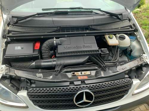

Hallo Leute,
Ich habe mir einen Schönen Vito gekauft. 109 cdi 70kW. Baujahr 2009. Leider hat dieser keine Klimaanlage und ich hätte gerne ihn im Sommer viel gefahren. Wie schwierig und kostenintensive ist der Einbau? Kann man diesen selbst durchführen? (Ohne Frion zu Pumpen)
Hat jemand mit so was Erfahrung?

Ich pers. würde so ein Nachrüsten nicht selber ausführen. Geräte beim Selbsteinbau Garantie usw? Füllen lassen müsste man diese auch noch.
Und wenn Sie nicht dicht ist? Dann gehts los mit "Zusatzkosten". Undichtheit suchen oder suchen lassen, und nochmals füllen usw.
Kostenpunkt wird ca. bei 3-3'500 Euro liegen.
Je nach Ausrüstungszustand vom FZ.
Ob mit Start/Stopautomatic usw.

Fahr erstmal bei MB vorbei. Dort fragst du ob die Nachrüstung freigegeben ist und was der Nachrüstsatz und Lohn kostet. Zudem solltest du die Dauer der Arbeit abfragen. Damit hast du alle wichtigen Informationen.
Die Teile einzeln besorgen wird mühsam. Wenn du Pech hast gibt es Leitungssätze nur im kompletten Nachrüstsatz. Das würde bedeuten du muss dir den selber Anfertigen oder auch einen kompletten Innenraumsatz nehmen.

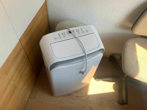

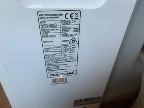

Hier meine Idee:
Ich habe in meiner Schlafzimmer eine Klimaanlage, die ich eigentlich viel brauche und die sehr gut kühlt!
Ich kann ja einfach ein Umwandler in China für 80 CHF kaufen auf 230V und Schlauch aus dem Fenster montieren und fahren... natürlich für lange Strecken..., ansonsten Fenster offen..😉
Geht dass?
.jpg
Mein Vorschlag
Bf970a388668e573365ebd6b8212f2aa4436
Mit rund 1 Kw Bezug über einen Spannungswandler?
Naja da brauchst Du bei Dauerleistung einer Klimaanlage (mit Kompressor) ein ziemlich dickes und kurzes Verbindungskabel zum Wandler und eine ziemlich "starke" Batterie 🙄
Bsp:
Anschlussgerät mit Motor (1000W nach Rating Label ) - Klimagerät
800w + 15% + 3% Verlust x 2,5 = 2963 W
Geräteleistung + Verluste x Faktor Anlaufstrom = Wandler Dauerleistung ( Watt )
--> Es sollte also ein Wandler gewählt werden der wenigstens 3000 Dauerleistung hat.
Anschlussgerät ohne Motor ( 1000W nach Rating Label ) - einfache Kaffemaschine
1000W + 15% + 3% Verlust = 1185W
--> Sollte also ein Wandler gewählt werden der wenigstens 1200W besser 1500W Dauerleistung hat.
