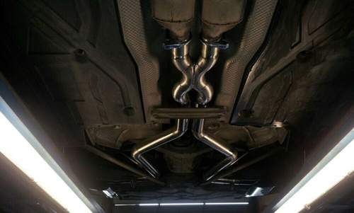

Hallo Freunde,
mir ist bekannt, dass hier im Forum breits ausgiebig darüber diskutiert wurde, ich bin aber für mich zu keinem klaren Ergebnis gekommen, da versch. Einträge vorhanden sind.
Möchte an einem SL500 (R230) Bj.2002 die im Anhang- Bild 1 befindliche AMG Auspuffanlage verbauen.
1) Es handelt sich hierbei doch um die humane 55 AMG Auspuffanlge oder täusche ich mich da?
2) Hat jemand zufällig ein Soundfile, da ich in den bekannten Foren nichts passendes finden konnte.
3) Besteht bei dem Fahrzeugmodell die Möglichkeit, den MSD gegen 2 V2A Rohe zu ersetzen, um dem Klang ein wenig mehr Würze zu verleihen? Wenn ja, wo befinden sich die MSD genau, handelt es sich hierbei direkt um die beiden Teile nach dem Endschalldämpfer oder das Teil weiter vorne??
4) Hat jemand Erfahrungen mit FOX Endschalldämpfern???
Die 65 AMG Anlage scheint inzwischen eine Rarität zu sein, die Teile sind nirgends zu beziehen.
Danke und gruß.

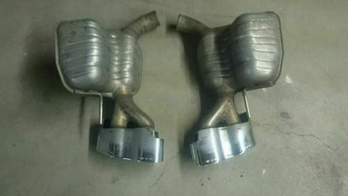

Hallo Freunde,
kann mir jemand schnell und kurz erklären, wie ich den 55er Endtopf vom 65 Endtopf optisch unterscheiden kann????
Hab einen angeboten bekommen, an dem die 65 Endrohre (Brillendesign) montiert sind, ich bin mir allerdings nicht sicher ob es sich um 65er Endtöpfe handelt.
Für schnelle Antworten wäre ich sehr dankbar.
gruß

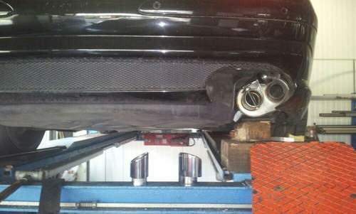

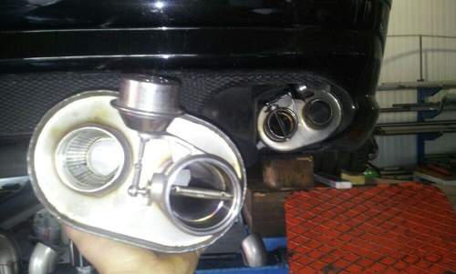

Hallo Henry Du weißt aber schon, was und wie ein Klappenauspuff funktioniert?? hier mal ein paar Bilder das ist eine komplett andere Konstruktion Ich habe für meinen alten AMG 550.- bekommen und der Klappenauspuff mit den Originalen AMG Blenden sowie Einbau... Einzelabnahme ..Steuerung Funkfernbedienung kostet glaube 18 oder 1900.- wenn Du den Wagen hin bringst...da bist Du dann auch nur mit Knapp 1400.- Inkl allem dabei
Img-2570
Img-2564
Img-2566
+5
@steffel333 schrieb am 1. Juli 2015 um 14:46:05 Uhr:
Hallo, der Preis wäre ok., meine Sorge ist, dass er schon standardmäßig, also Position Klappe zu, lauter ist.
War das bei dir so oder war es nahe am Serien Sound.
Die arbei sieht auf den fotosuperfekt aus, der MSD ist aber auch weg.
Liebe Grüße Henry

Herr Rudi ist da wirklich sehr Kundenorientiert und macht Dir die Lautstärke so wie Du es willst
Bei mir war es so , dass ich nicht 100% zufrieden war (war aber mein Fehler ich hätte es Ihm bei der Auftragsvergabe besser rüber bringen sollen)
Das Problem war ein leichtes dröhnen um die 1500Ud/min),was durch die Zwischenkammer im ESD kam .Meine Frau (Schlaganfall vor 7 Jahren ) ist da sehr empfindlich mich hat das nicht gestört.
Herr Rudi hat dann 2 komplett neue ESD ohne Vorkammer ( Siehe Bild) gebaut und den bei mir gewechselt.
Er wollte dafür absolut kein Geld haben was in der heutigen Zeit sehr Ehrenwert ist.
Jetzt ist der Sound bei mir einfach nur genial perfekt kein dröhnen
Im leisen Modus etwas lauter als Serie (minimal vielleicht 10%) aber schön satt und kernig ich würde die Anlage in dem leisen Modus wie eine Serienmäßige Eisenmann Anlage beschreiben .
Im Modus laut ist das Rohr quasi offen durchgehend aber auch nicht schreiend unangenehm (kann an der X Pipe liegen) sehr sehr sportlich kernig dumpf man spürt jeden Kolbenhub so muß sich ein V8 an hören.
Meiner Meinung kann man da gegen auch einen AMG Sl 65 ESD auf einem 500er gegen vergessen aber das soll Geschmacksache sein

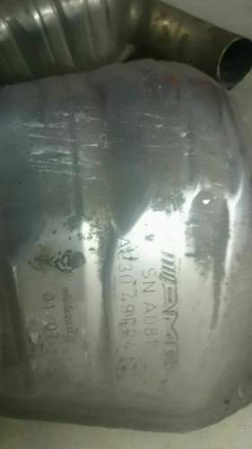

@steffel: Hallo, bei der im Anhnag beigefügten Anlage handelt es sich doch um die 65er Anlage oder???
Ich habe die unten eingestanzte Nummer bei Mercedes durchgegeben, die konnten da nicht finden:
A2304912400
gruß
-57
-58
@--ROCCO-- schrieb am 2. Juli 2015 um 11:53:05 Uhr:
A2304912400
gruß
Sorry das kann ich Dir nicht sagen
Meine 500/ AMG Anlage hatte A Teilenummer . A2304911600
