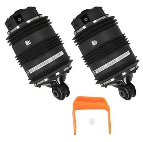

Moin, ich habe schon länger Probleme mit dem berühmten Absacken hinten links, anfangs war es sehr selten, also wenn er länger stand oder komplett schief stand, es würde dann häufiger und vor allem auch bei geraden Boden, Anfang Januar haben wir dann den Kompressor getauscht, mein bekannter hat ihn mir zu Weihnachten geschenkt und war sich sicher,dass es daran liegen könnte.
Das Problem war allerdings nicht behoben und somit sackt er weiterhin ab.
Aktuell ist es m.M.n sogar schlimmer,da er HL nicht mehr aufs normale Niveau kommt (siehe Bilder)
Meine Frage nun, ist der luftbalg einfach durch, kann es evt auch von den Schläuchen bzw Verschraubungen kommen?
Die Bilder habe ich eben,nach einer 30km langen Fahrt gemacht.
Vorab schonmal vielen Dank für jegliche Hilfe 😁

Du könntest es mit einer StarDiagnose testen, oder halt auch selber die Druckluftleitung mit einer Sichtkontrolle und Lecksuchspray erstmal in Augenschein nehmen, aber die Bälge haben ein Rückschlagventil drinne, sollte das Fahrzeug oben sein und stehen sowie abgeschlossen, kannst du die Leitungen erstmal rausnehmen meines Wissens nach, dann wären die bälge undicht, am besten beide gleichzeitig tauschen.

Sein Tipp war aber Grütze: einseitiges Absacken bei ENR = nahezu immer Balg undicht, selten Anschlüsse oder der Verteiler hinten.
Soll heißen, du hast jetzt seit Januar einen wsl durchweg laufenden Kompressor gehabt, der innerhalb der paar Monate die Pumpleistung vieler Jahre erbringen musste.

Je nach Laufleistung würde ich mich dazu entscheiden direkt beide Luftbälge zu ersetzen. Kosten um die 300-400€ aus dem Netz von namhaften Herstellern.

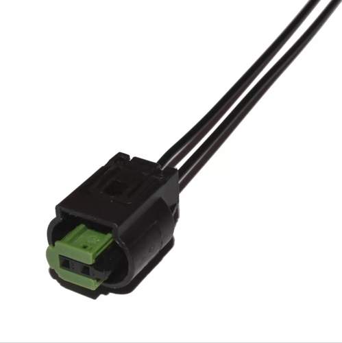

Einbau pro Seite ca. 60 Min. für ungeübte Schrauber, 30 Min. für Profis mit SD. Du brauchst nicht zwangsläufig eine SD eine 9V Block Batterie reicht um die Ventile im Luftbalg anzusteuern.

Bei ENR sind die günstigeren Lieferanten durchaus noch im Rennen. Ich hab für Bälge ca. 600,- gelöhnt, dazu den Kompressor um ca. 200,-
Für mich hats funktioniert und läuft auch nach mehr als 2 Jahren noch wie am ersten Tag.
Mag sein, dass andere auf die Teile mit dem Stern (auf der Verpackung) schwören, muss jeder für sich selbst entscheiden.
800 gegenüber 2.500 ist bei einem 20 jahre alten Fahrzeug auch ein Argument.
Finde ich etwas fummelig, besser gehts mit einer Büroklammer am Stecker des Steuergeräts. Wenn's unbedingt mit 9V Block Batterie sein muss, dann hier der passende Stecker dazu.
https://www.ebay.de/itm/401618408572
