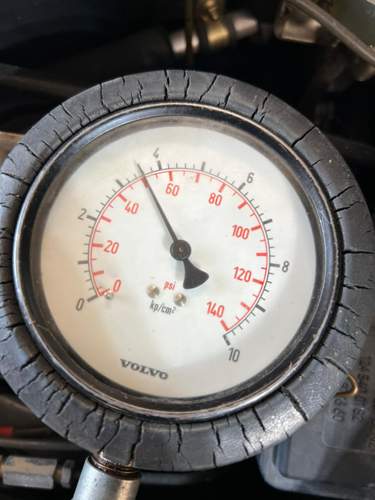

Die Einspritzdüsen habe ich Ultraschall gereinigt, das Spritzbild ist jetzt Super und sie tropfen auch nicht nach. Der Benzindruck ist Tip Top sowie der Haltedruck Ober/Unterkammer.
Oberkammerhaltedruck 3.8 Bar nach ca 45min
Unterkammerhaltedruck 3.8 Bar nach ca 45min
Druck beim Anlassern 6.8 Bar

Haltedruck
Haltedruck

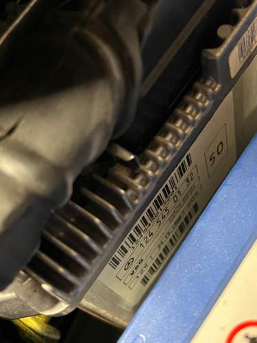

Steuergerätnummer

Wenn du so viel schon gemacht hast, an dem 300-24V dann wundert es mich dass du das Zündsteuergerät noch nicht mit neuer Kühlpaste versehen hast. Das solltest schnell machen. Die Dinger sind schweineteuer und rauchen gerne mal ab. Dann geht nix mehr.
