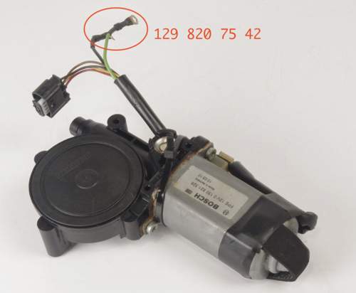

Hallo, bei meinen SL ist plötzlich der Fensterheber auf der Fahrerseite defekt. Er fuhr zuerst unzuverlässig hoch und runter. Nun geht es gar nicht mehr. Das seltsame: Drücke ich die Fensterheber taste bei offenerer Tür hört man nur ein Relais klicken, sonst passiert nichts. Bei geschlossener Türe hört man den Motor kurz arbeiten, bevor das Relais klickt. Wo fange ich da am besten an zu suchen?

Hallo Stefan,
Ich würde die Türverkleidung abnehmen und dann Spannung auf die beiden Dräht grün und schwarz [siehe Bild] geben.
Dann sollte irgendwas passieren. Motor reagiert aber Fensterheber ist gebrochen ? Motor reagiert nur mit Klicken ?
Sag Bescheid was passiert ?
Anm: Die beiden Drähte trennen am 2poligen Verteilerstecker so daß die Spannung nicht in das Dachsteuermodul gelangt. d.h. Spannung nur zum Motor geben !
F.
Fenstermotor links R129

Das Problem scheine eher mechanischer Natur zu sein! Nach Abbau der Verkleidung hat der Heber (wenn man die Scheibe hinten anhebt diese wieder fast bis ganz nach oben gefahren. Nach unten bis ca. zur Mitte. Seit einem erneuten Versuch dreht jetzt der Motor leer durch.
@SL28019962 schrieb am 2. Mai 2024 um 14:35:33 Uhr:
Dann muß der Heber ausgebaut und angesehen werden.
Gibts irgendwo eine Anleitung, wie man das ganze ausbaut?
Habe die Einheit ausgebaut und festgestellt, dass beim Antriebsmotor das Zahnrad zerbrochen ist.

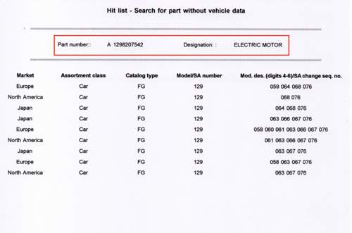

Hallo Stefan,
das Getriebe gibt es nicht als Ersatzteil - nur den kompletten Motor (einschl. Getriebe).
in der Hitliste unten kannst Du sehen, daß der Motor (129 820 75 42) nur beim 129er verbaut ist.
Also auf zum Autoverwerter oder Ebay oder www.r129.co oder www.slparts.nl
Hoffe es hilft Dir weiter
HitList
Das hilft mir sogar sehr weiter! Vielen Dank!

Das Zahnrad ist komplett in zwei Teile gebrochen.
@SL28019962 schrieb am 6. Mai 2024 um 14:19:53 Uhr:
@Fitzcarraldo1 schrieb am 6. Mai 2024 um 14:18:46 Uhr:
Nein gibt es nicht. Sind die Zähne gebrochen ?
Das ist doch m.W. aus Stahl ?
Ist denn der Zahnkranz am Fensterheber intakt ?
@Fitzcarraldo1 schrieb am 6. Mai 2024 um 14:21:59 Uhr:
Ja da ist alles Ok und auch leichtgängig. Allerdings habe ich beim Ausbau festgestellt, dass die Einheit bei den Nieten etwas Spiel hatte. Vielleicht daher.
