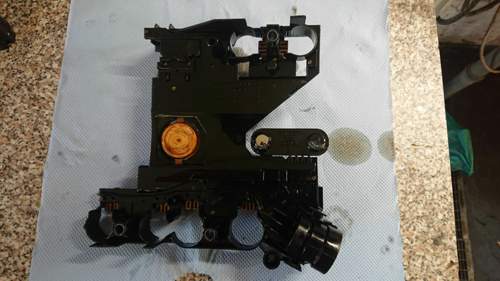

Hatte bei meinem Dicken nun auch die Getriebeproblematik. Schalten ging immer einwandfrei, allerdings hing er manchmal im 3 Gang fest. Anhalten, Zündung aus und Neustart hatte immer Abhilfe geschaffen, bis er dann irgendwann im 2. Gang und Notlauf festhing. Dann zu MB Fehler auslesen und löschen lassen - danach ging es wieder ein paar Tage.
Fehlerdiagnose: Y3/6n2 und Y3/6n3 unplausibler Wert.
Heute habe ich mit einem Kumpel die EHS ausgebaut und getauscht. Platine bei MB aktuell € 650,- plus Steuer. Im Zubehör als Aktion für € 147,- plus Steuer bekommen.
Der Ausbau ging recht einfach - lediglich der Stecker (Adapter) war dann doch recht widerspenstig und ging nur mit hebeln und gleichzeitig Schraube drehen raus....
Der Umbau der Magnetventile und das Einsetzen der EHS incl. des Steckers gestaltete sich als einfach. Getriebeöl nachfüllen und Motor auf Parkposition laufen lassen, bis sich das Öl wieder im Getriebe verteilt hat. Sonst gibt es keinen Kraftschluss, bzw. die Ventile können ohne Öl nicht schalten. Also Wartezeit dafür mitbringen.
Getriebe läuft immer noch im Notlauf - muss.morgen erst bei MB den Fehler im Steuergerät zurücksetzen lassen und hoffen, dass dann alles wie gewohnt funktioniert.
Arbeitszeit heute für den Tausch ca. 2,5 Stunden.
Anbei ein Bild von der alten EHS mit verschmutzten Sensoren.
Dsc-4872
Dsc-4865
Dsc-4866
Und hat das Fehlerlöschen geholfen?
Sorry, hatte ganz vergessen, nach dem Termin noch zu Posten.
Fehlerspeicher gelöscht und er läuft wieder wie neu. Schaltvorgänge butterweich und deutliche Kraftstoffeinsparung.
