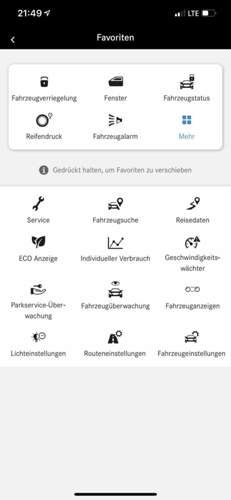

Ich habe bisher meine Standheizung immer über die App starten können. Seit dem letzten Update ist der Menüpunkt komplett weg aus der Me App. In keinem untermenü taucht irgendwo was zur Standheizung auf. Noch jemand davon betroffen?

Me App ohne Standheizung:(
Hatte ich heute Morgen auch, ist aber 2 Minuten später wieder aufgetaucht.

Auch nach Stunden taucht das Symbol für die Standheizung nicht auf. Als wenn Sie gar nicht existieren würde. Habe die App auch schon deinstalliert und neu geladen und neu angemeldet. Nichts hilft.

@Seby_1989 dann deaktiviere auf der Mercedes Me Seite mal den zugehörigen Service und aktiviere Ihn einige Minuten später noch mal.

Das mit dem deaktivieren und wieder aktivieren des Dienstes hat geklappt.
Tausend Dank dafür 🙂 🙂 🙂
@Seby_1989 schrieb am 12. Februar 2021 um 22:21:28 Uhr:
Alles gut, ist zur Zeit die einzige Möglichkeit den Problemen (fehlende Funktionen / gestörte Funktionen) zu begegnen.
