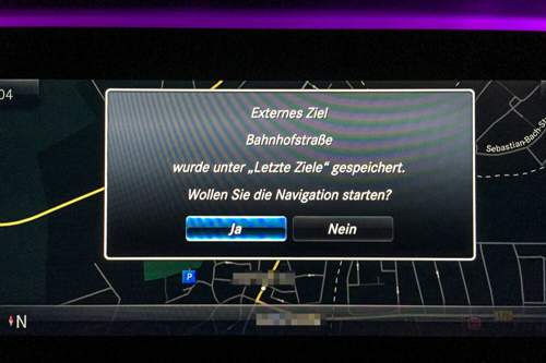

Du bestätigst im PopUp nicht die Übernahme des Ziels in die "letzten Ziele" sondern den Start der Routenberechnung. Wird aber nichts daran ändern und das Ziel taucht trotzdem nicht in der Liste auf, wenn das PopUp nicht kommt.

Bei mir in der C Klasse muss ich den Empfang der übergebenen Adresse quittieren und die Zielführung ebenfalls. Vorher taucht ein Ziel auch nicht unter "letzte Ziele" auf.
Bislang wurde noch jede Adresse übergeben.
Allerdings stimmt das mit dem Rückwärtsgang. Hat man Rückfahrkamera, dann sollte man mit dem Einlegen warten, bis die Zielführung gestartet wurde, sonst klappt es nicht.

Ja, du hast recht. So hier muss das Fenster aussehen. Es dauert ein paar Sekunden nach Fahrzeugstart, bis es erscheint.

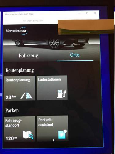

Anbei, wie man mit dem PC bei Mercedes me => Ziel ans COMAND schickt
Schritt 1:
Du gehst ins Mercedes me Portal
https://www.mercedes-benz.com/de/mercedes-me/
Dann klickst du auf den schwarzen Link "Login Mercedes me Portal"
Schritt 2:
Dort klickst du auf dein Auto, das dort dann mit dem Konfigurationsbild zu sehen ist.
Unten bei den ganzen connect me icons gehst du auf den 2. Icon "Mercedes me Webapp" u. bekommst einen "Demo" u. "Login" Button angezeigt. Klick auf Login.
Schritt 3:
Klick auf Orte - klick auf "Ziele u. Routen" - Gib dein Ziel ein - klick unten rechts auf das blaue Icon zum Versenden ans Auto - fertig.

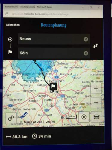

Vielen Dank @Protectar. Hab's in der Demo mal probiert, da ist es genauso, wie du es beschrieben hast. Bei mir taucht nach dem Login statt "Ziele u. Routen" allerdings nur "Routenplanung" auf (siehe Bilder). Das Ergebnis der Planung kann ich dann aber nur ansehen, nicht verschicken... Vielleicht liegt's daran, dass der Plug-in Hybrid eine besondere Navieingabe hat? Damit die ganze Tagesroute für die Akku-Nutzung optimiert werden kann.
@ACLS, @MB0909, @Leffe69, @Marvelman wie macht ihr das? Ich habe häufig mehrere Termine am Tag im Großstadtbereich+Umland, und das Senden der Ziele/Zwischenziele schon am Vortag wäre ein echter Komfortgewinn.

@Samsonz: hast Du die MBApps aktiviert? Nur wenn diese aktiviert sind, wirst Du in der WebApp den Punkt „Ziele und Routen“ angezeigt bekommen.
Nun, ich kann mich einloggen, und im Merc me Portal unter Mercedes me connect ist alles aktiviert, außer "Datenvolumen für Internetdienste". Ich weiß inzwischen wie ich über die iPhone-App auch ein Ziel eingeben und schicken kann (mit dem kleinen Ballon in der Leiste unten), und in Mercedes me Webapp kann ich auch alles sehen und machen, aber sonst wie oben beschrieben. Grad das senden von verschiedenen Zielen ist mir halt wichtig...
