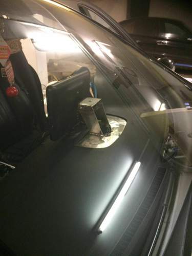

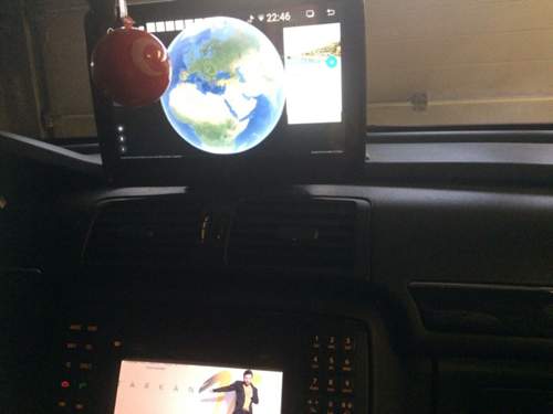

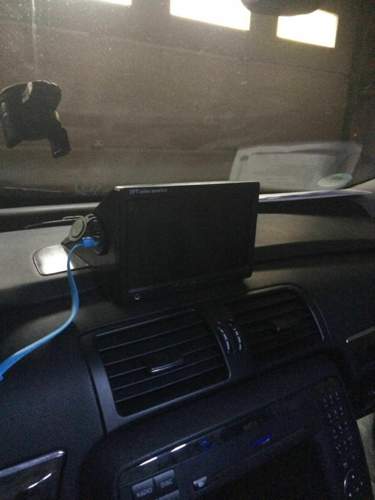

Also machbar wäre schon was denke ich, ich weiss nicht ob du bei deinem TV-Tuner AV eingänge hast um da noch zusätzliche geräte anzuschließen.
Ich hab bei mir eine Smart TV-Box eingeschleusst, wo ich das Bild über den TV anschluss angezapft habe, und den Ton hol ich mir über AUX (MMI).
Nachteil, im Comand hab ich entweder nur Bild oder nur Ton, was ich wiederum nochmal anders gelöst habe.
Habe auf dem Armaturenbrett noch einen 7" Monitor, welche auch während der fahrt das bild zeigt, da hab ich dann Bild und im Comand habe ich auf AUX, wo ich ton auf die Lautsprecher habe, und Navi Karte im Comand, so ist dann alles retuschiert.
Einfacher wäre es, einen Dension Gateway oder so einzubauen denke ich, was aber eine preisfrage ist.
Mal schauen was noch in der zukunft alles noch so kommt.
Ich find s aber trotzdem ne frechheit, das man jetzt die digitalen TV-Tuner in die tonne treten kann zwecks empfang.
Kann ja bilder noch nachreichen, ist ne geschmackssache, aber bei dem 7" Monitor hab ich noch veränderungen vor, da mir dir optik noch nicht so zusagt.
Grüße Benzländer

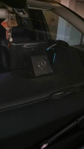

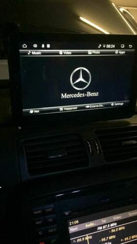

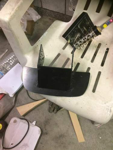

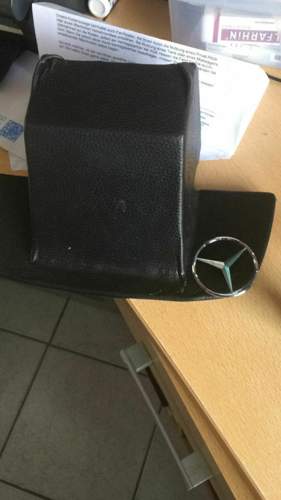

Hallo Jungs
Ein kleines update von meinem Rhino.
Es kommen demnächst noch grössere umbauten hinzu
+2
Noch paar pics
+2
Und noch paar
Der 7“ Monitor steht zum verkauf, da ich jetzt 10“ dein habe
Grüsse
