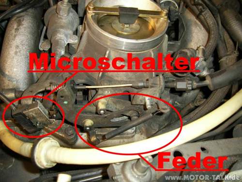

Bei der Laufleistung könnte die Feder gebrochen sein, die das Gasgestänge an den Microschalter für die Schubabschaltung ranzieht.
Feder-microschalter-4058492583403259369
Ne da ist alles gut das ist auch das komische wenn ich ganz leicht aufs gas Pedal drücke dann geht der von der Schub Abschaltung runter dann ruckelt er nicht läuft normal sobald ich das gas Pedal komplett los lasse und er auf dem Schub abschaltet geht ruckelt es ... PS. Schubabschalter schon gerade gewechselt weil ich auch dachte liegt an dem 😉
